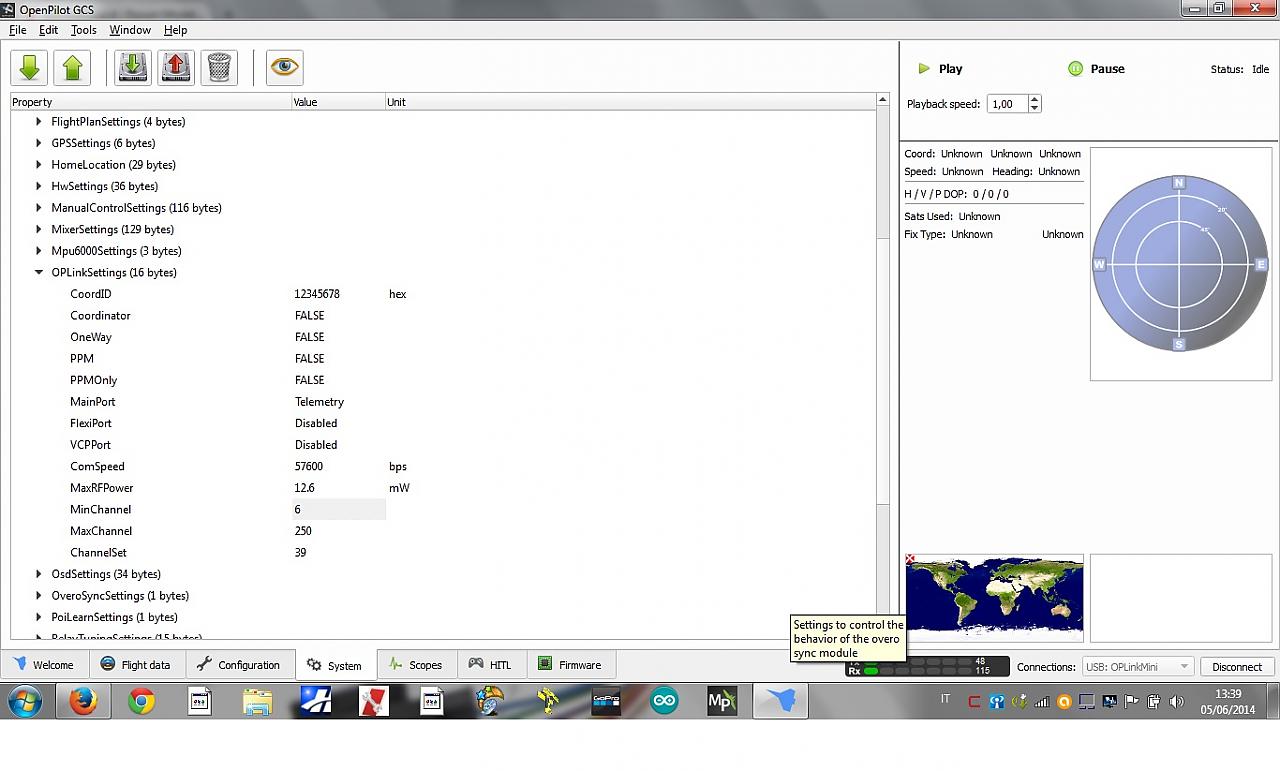

                            • Ho provato a collegare oplink alla gcs, ho caricato i fw nuovi su tutti e due dandomi ok, ho abilitato la porta flex e ho collegato un oplink alla cc3d sulla porta flex e l'altra al pc tramite usb, ho alimentato il microquad ma sulla gcs non compare niente.
                              Chi mi può spiegare come collegare e configurare gli oplink con cc3d per fare le configurazioni da pc senza cavo usb?
                              Ho leto il wiki ma non spiega molto.
                              • Mi arrendo, senza aiuto non posso andare avanti.
                                Allego foto della configurazione dei due OPlink
                                http://www.baronerosso.it/forum/atta...1&d=1401968498
