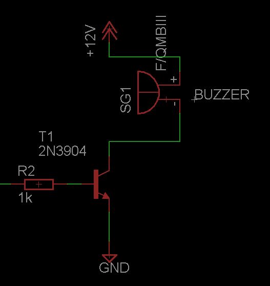

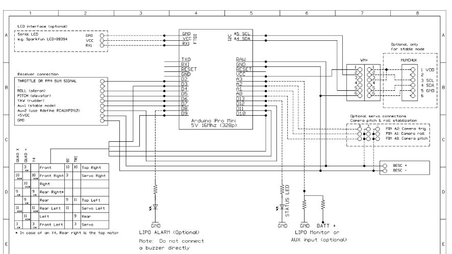

                ciao silfox70
                il buzzer va collegato AL PIN D8 con un transistor e una resistanza
                ti allego 2 foto, attenzione al tipo di buzzer 12v/5V
                • Originariamente inviato da servo Visualizza il messaggio
                  ciao silfox70
                  Grazie Servo.
