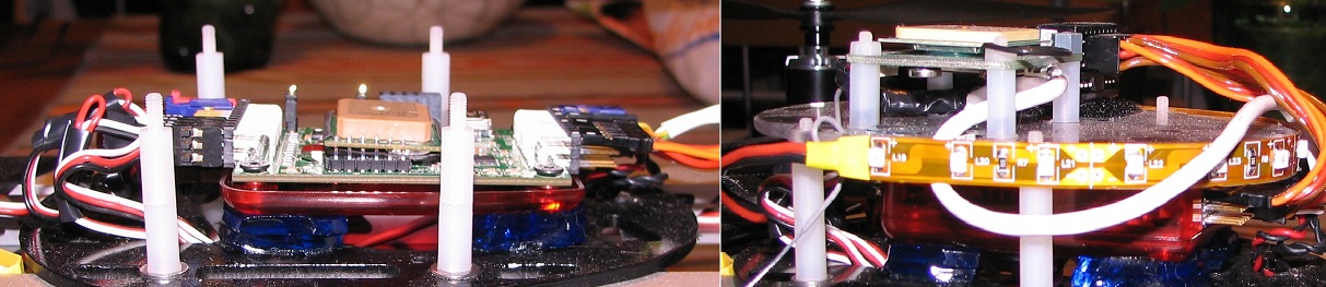

Come promesso, ecco alcune foto... pero si comprenda cosa prima ho spiegato a parole..... la cosa blu che si vede sotto la parte inferiore della scatolina per VRBrain è il MoonGel messo doppio.Originariamente inviato da redfox74 Visualizza il messaggioManda una foto che sono curioso di capire

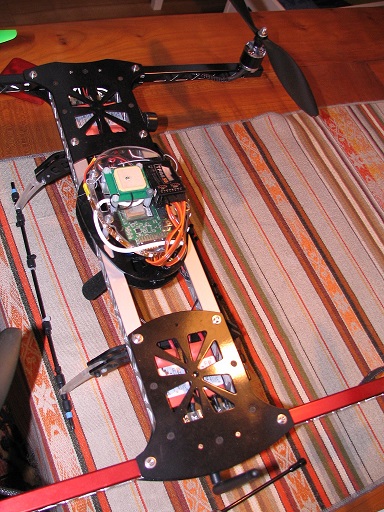

qualche giorno fa ho fatto il mio primo volo in mode auto, tutto perfetto finchè non si è sfilettato il mozzo cinesato del mot. ant. dx..mentre stava rientrando in home..peccato xè fino a quel momento era stato tutto perfetto...i danni oltre il solito braccetto rotto, un cuscinetto disintegrato, ma la cosa che + mi rode ho perso il gps ublox (che avevo da meno di 2 settimane..)..nell' impatto a terra è schizzato via e anche dopo un' ora di ricerca con un' amico non si è ritrovato..
nel mentre ho finito di costruire un coso ad H sui cui andrà quando sarà disponibile la mia seconda vrbrain, per ora x il collaudo ho messo un naza, l' elettronica è quella con cui ho fatto 26 min. di volato, dovrei stare in odv con lipo 4s da 6600 sul 1.7kg.
perso in tutti miei progetti ancora non sono riuscito ad aggornare il fw al 3.0..c'è da dire che mi trovo bene con la 2.9 che non ho molta spinta a passare alla 3...ma si sa prima o poi arrivo anch' io..

xian06, ok x la foto..
azz...quel groviglio di cavi è un po una giungla
..anche il cablaggio può essere portatore di vibrazioni..
il frame dij o clone che usi per mia esperienza è tra quelli che porta di + le vibrazioni, però lo usiamo in molti senza avere il tuo problema. domando di nuovo, i motori e le eliche li hai bilanciati? I bulloni che stringono il frame sono stretti bene? Hai verificato che non ci siano delle piccole crepe nei braccetti, a volte anche con banali crash si possono avere delle piccole crepe che a prima vista non si notano ma che sono causa di forti vibrazioni.
