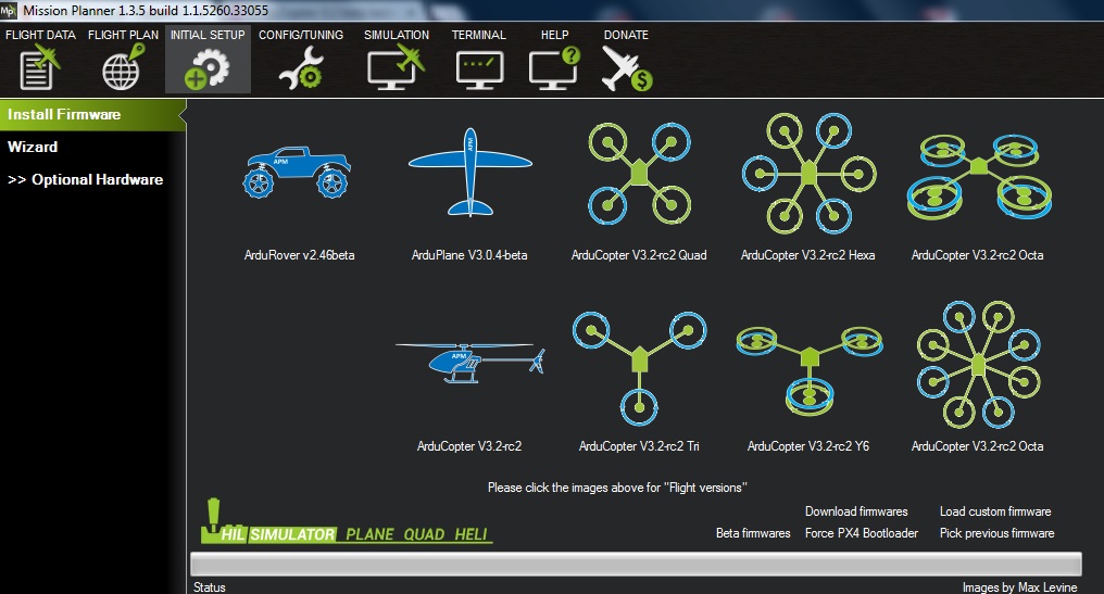

Originariamente inviato da TermicOne Visualizza il messaggio...la installo direttamente da Mission Planner, richiamando l'ultima versione beta.
p.s. Comunque qualcosa la disabilitano...perché completa di tutto e fuori dimensioni per l'APM!!!
