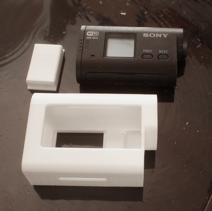

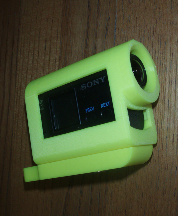

    apro questo 3d visto che abbiamo ultimato il progetto. Gran bella macchina la sony as15, peccato che abbia pochi optional e cari e il suo profilo ovalizzato non permette di essere appoggiata su alcuna superficie se non quando è inserita dentro alla propria custodia.
    Ma non dovendo fare riprese sott' acqua il box originale della sony è risultato solo d' impaccio, un peso esagerato, 116gr per una cam che ne pesa la metà e la perdita di qualità video dovuta alla plastica protettiva davanti alla lente.

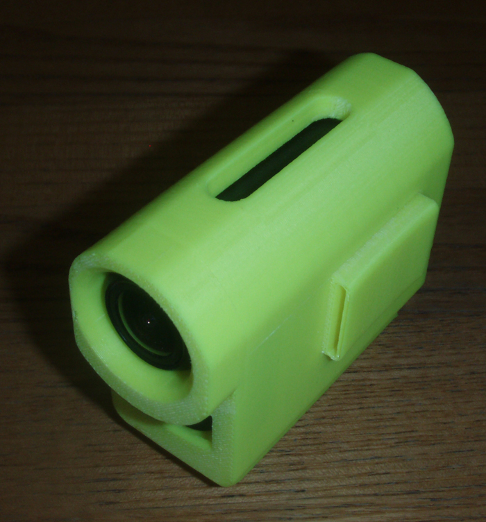

    Da qui l' idea con un mio amico di costruire un box multiancoraggio dai costi contenuti che permettesse l' ancoraggio della cam in varie soluzioni, x la realizzazione del progetto si è usato autocad x il disegno e una stampante 3d x la produzione del modello grafico in materiale ABS di 3 colori, bianco, giallo fosforescente, rosa
    Dopo vari prototipi siamo arrivati alla versione finale che comprende 3 tipi di ancoraggio, uno x gimbal, uno x fascia da montare su casco\testa e una x l' ancoraggio classico dei cavalletti a 1\4 imperiale.
    X l' ancoraggio al gimbal abbiamo creato un' asola nella base del box di circa 30mm di lunghezza per M3\4 in modo da poterla posizionare nel corretto punto di bilanciamento.

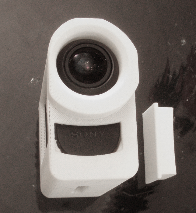

    Per l' ancoraggio a una fascia da casco si è costruita un passante da 2 cm di larghezza che si va ad incastrare nella parete laterale e viene bloccato nell' incastro all' inserimento della cam nel box.
    Per l' ancoraggio al cavalletto abbiamo costruito una basetta aggiuntiva con affogato un dado con passo 1\4 imperiale, questa si blocca alla base del box con 2 m3 passanti dall' asola che si usa x la gimbal.
    La cam si blocca nel box per compressione sull' anello dell' obbiettivo, lo stesso anello protettivo del box ha una profondità maggiorata di alcuni mm. in modo che la lente a grand' angolo della sony sia riparata in eventuali crash.
    Il peso del box nudo senza clips x la fascia e la basetta di ancoraggio x cavalletti è circa di 28\30gr.
    Il progetto nato da ns esigenze si è lentamente evolute aprendosi ad altre necessità e attorno ad esso è nato inaspettamente molto interesse e richieste relative ad altri usi, da qui l' apertura di un 3d specifico.
    In serata inserisco un po di foto relative al modello finale e della progettazione.

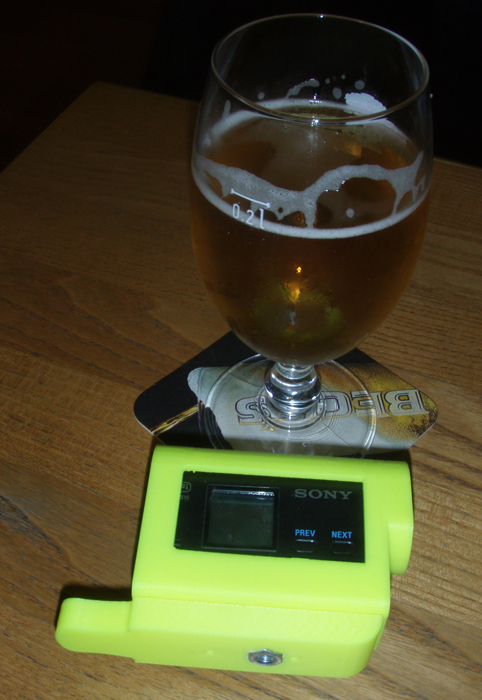

    un po di foto del box e un mini video dell' assemblaggio della clips x la fascia..

            grazie x i complimenti..
            il progetto l' abbiamo sviluppato x ns interesse personale, con l' intenzione di condividerlo, a breve metterò anche i disegni in modo che chi interessato se lo può fare da se. Per chi fosse interessato ma non ha possibilità di farlo da se ne possiamo produrre su ordinazione, con richiesta da fare in pm, i tempi lavorativi\spedizione sono 1 settimana, il costo come annunciato nell' altro 3d è di 20 euro.

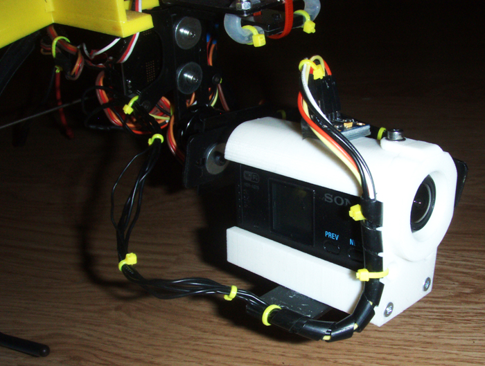

            una foto del primo prototipo che ho ancora montato sulla gimbal a 2 assi sul frame AndreX.

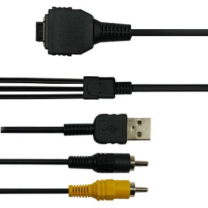

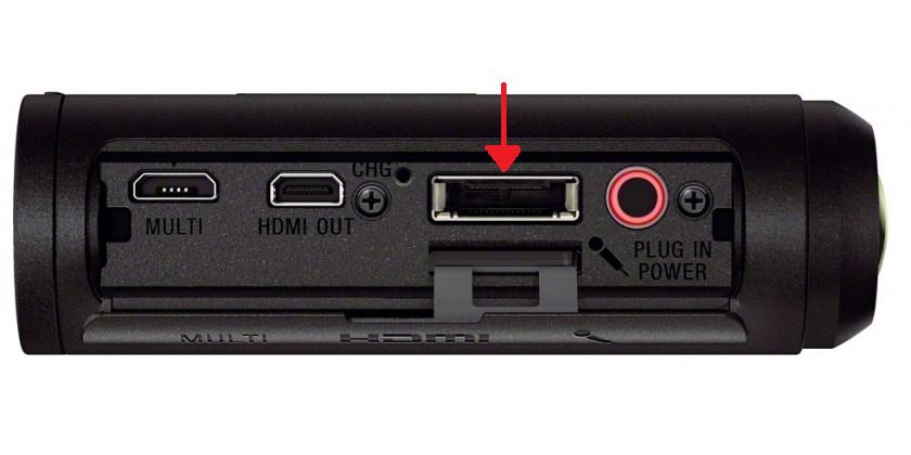

              intanto complimenti per REFUSO, e scusa se non ti ho risposto, si ho visto che va bene anche per la sony hdr as 30, ma come detto da DEX1 anche io sono in stand by per capire se ha l'uscita video, facendo una supposizione e mesi di ricerche sono arrivato a questa conclusione, dopo aver contattato direttamente sony:
              il monitor aggiuntivo che viene venduto per la as 15 /as 30 lavora sulla presa accessori, che da alimentazione e uscita video in analogico,e non hdmi per poi aver problemi con la codifica ecc.
              io facendo una ricerca al contrario sono riuscito a reperire il cavo che dalla presa accessori esce con il cavo video e alimentazione
              ora mi manca di capire se questa presa vada bene. in pratica e la stessa che monta su altre cam sony.
              mi resta solo di provare in un negozio se l'attacco entra .

                baronkaeli, tienici informato sulle tue ricerche.. sicuramente interesserà sapere ad atri in possesso della sony l' uscita live x fpv., nel mio caso dopo un paio d' anni di fpv con delle sony bloggie che usavo sia x fpv che x le riprese in hd onboard, sono ritornato ad un uso x fpv di una cam dedicata usando la cam hd solo x le riprese onboard.
