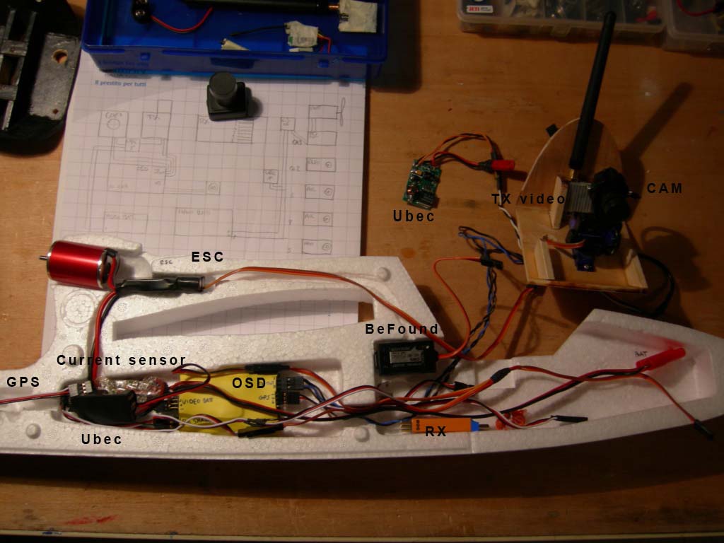

    Ebbene si, mi son deciso.
    Dopo mesi dal fatidico crash, cerco di resuscitare l'EZ secondo sacri canoni casinisti e soluzioni pericolosissimamente esoteriche per ottenere un'altra piattaforma completa da video pilotaggio in immersione.
    Tutto questo post per condividere la poesia di questa sera dedita alla messa punto e al delirio di rame.
    Non me ne voglia l'amico Mek, se non posto direttamente nella discussione dal di lui appositamente posta et in rilievo... ma tantè che c'ho la testa che ribolle di volt, video e cavi e connessioni improbabili che la voglia, di spartire con voi due foto dell'incasinatissimo cantiere in privatissima discussione a parte, è veramente tanta.
    Gli iniziandi chiedano pure; per gli smaliziati chiedo osservazioni argute ma alternative rigorose. Io, più di così, 'gnaa faccio.

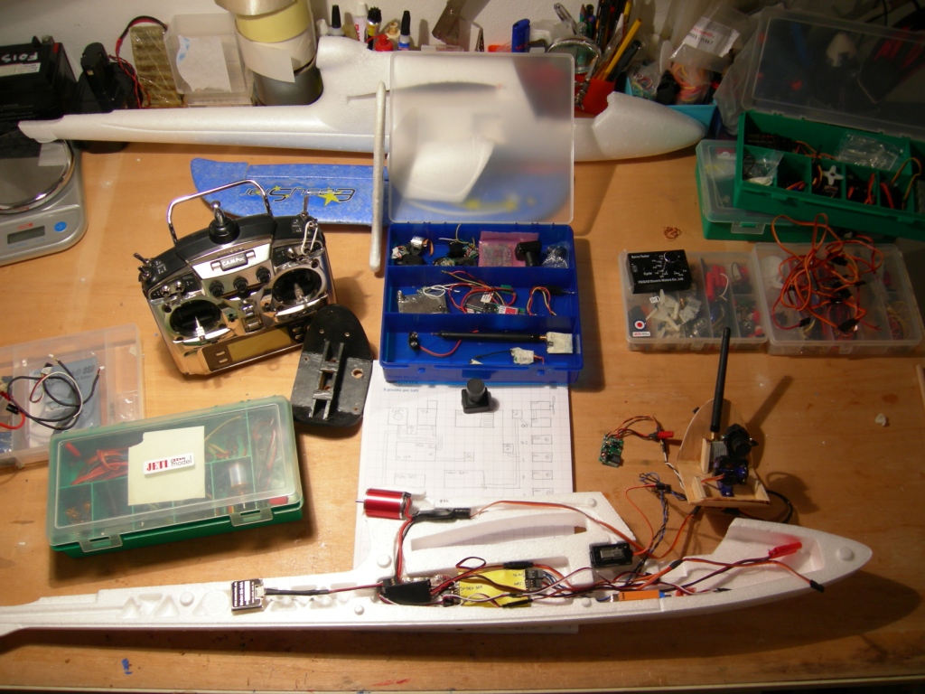

    Per contro, oltre a farvi vedere un pezzo del mio tavolo di lavoro, elenco brevemente configuratio et sistema.
    Aereo:
    1: EZ (easystar) Multiplex in parte recuperato dal crash
    2: Brushless Keda 2852 da 2200KV 95gr
    3: ESC DYS da 40A con BEC disattivato
    4: Elica 6X4 bipala o 5X3 tripala; voglio fare un po' di prove
    5: Batteria principale LongMax 3S da 2250mah 25C
    6: Servi due GWS naro BB da 9gr per gli alettoni e un DYS 11gr per elevatore
    7: BeFound GWS
    8: UBec da 3A
    Sistema Video (tutto a 5v):
    9: Tx video Lawmate da 500mw
    10: Cam Kx-131 e/o CCDKiller
    11: Pan & Tilt FatShark per la CCDKiller e/o autocostruito per la KX-131
    12: POD autocostuito in compensato da 4mm
    13: Servi, due TowerPro da 9gr
    14: Batteria 2S LongMax da 800mah
    15: Ubec da 3A
    Navigazione:
    16: OSD BlackStork
    17: GPS Etek EB-85A
    18: Sensore di corrente
    Controllo:
    16: Futaba FF9
    17 RX Corona RD820II quarzata 8ch
    18: Headtracker, TrackR2 di ImmersionRC di tipo giroscopico
    Non sò se le immagini sono chiare abbastanza da farvi un'idea dell'operato... Cercherò di anticipare i dubbi con qualche risposta in anticipo.
    1) E' chiaro e lampante: chi me lo fa fare...?!
    2) Un OSD non vale una notte in bianco ne un paio di tette lasciate sole ;
    3) Anche io penso che il nome "BeFound" porti sfiga di suo, ma credetemi, ho scoperto che è utile;
    4) Secondo me, tra tutti i fili, la vera criticità è data dalle connessioni alla ricevente dell' OSD; i fatidici canali per il suo utilizzo e controllo. Lo ritengo un vero punto debole e avrei preferito un altro sistema.
    5) Spartire l'energia è veramente un problema; due UBEC saranno eccessivi ma rappresenta, ad oggi, l'unica soluzione al rumore rf e all' "enorme" quantità di energia richiesta (N°5 servi+RX+TXvideo+Cam)
    6) L' ESC è situata all' interno, lo so. Ma è sovradimensionata e dovrebbe riuscire a spillare un po' d'aria fresca da un buco creato ad hoc.
    7) Il sistema è a 5V; molto pratico ma l'OSD ha qualche grossa pecca, quindi sistemazione delle alimentazioni TX-CAM e OSD "a gestione separata" con la rinuncia a visualizzare i dati della batteria video.
    8) No, non dormirò con l'EZ a fianco nel letto.
    Adesso a voi...

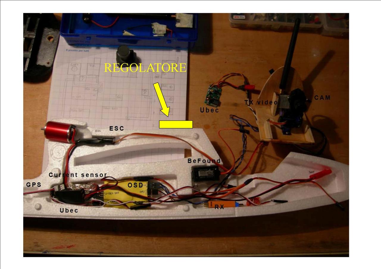

    ma il regolatore dove l'hai messo?dentro anche quello?ti ci vuole l'aria condizionata, altro che buchino
    comunque presti ti farò compagnia con un post simile...sto partendo con un glider...con sorpresa...appena mi viene voglia,comincio...
      Eh, si...
      Tutti al calduccio...!
      E' quella macchia nera dietro il motore...
      Comunque, posto l'immagine con i sottotitoli...se no impazzite.
      A dopo, sandro
        Fatto. Spero che così sia più chiaro.

          Cavolo Sà..non avevo ancora visto cosa stava bollendo in pentola
          Credo che tu abbia sfruttato tutto lo spazio nel miglior modo possibile...veramente notevole
          A quando il collaudo?....

            Ma scusa, con tutto questo groviglio, non tiri due cavetti per 4-5 led di segnalazione ad alta luminosità? Farebbero molto Fast & Furious.
            A parte le battute, ma ti capisci?
            Comunuque quella semifusoliera è nuova, non crashata, o sbaglio?

              Gran bel lavoro Sandro.
              Avessi avuto io il tempo di pianificre tutto, no non e' vero al terzo EasyStar avevo gia' le idee piu chiare
              Unico forse neo, in caso di manutenzione che fai riapri tutto o prevedi aperture ad hoc?
                Sandro, ma che fai, incolli e chiudi tutto dentro?!
                e se ti si stacca o allenta 1 spinetta dal bs? quando è tutto chiuso lì dentro (in un caldo infernale tra l'altro, ricorda che anche il BS scalda) la riattacca Jesus!
                  Ciao, ragazzi!
                  Per Silvio: si, già prevista la centralina per i tre led di navigazione. Uso quella dei faretti da bici a 1 euro. Avrei anche i neon venduti da HC La fuso è nuova. Ho salvato del vecchio ali e piani di coda...se cerchi in vecchi post ho pubblicato la foto della fuso spiaccicata. Le ali le ho comprate di nuovo comunque...ne voglio un paio con alettoni e uno senza
                  Si, "mi capisco" abbastanza nel groviglio, ma la tua perplessità è giustificata.
                  Per tutti: Certo che non incollo il tutto senza possibilità di ispezione! Solito sportello incernierato in pancia come nel vecchio!

                    ottimo per lo sportellino apribile...perchè il reg non lo metti proprio fori dalla fuso?

                      ok, invece di cerniere, considera l'uso di magnetini al neodimio, pesano poco e ti tengono chiuso perfettamente.
                      Io nel mio ho prima incollato le 2 metà, e dopo sezionato 2 sportelli sotto, tutti chiusi con 4 magnetini da 6mm
