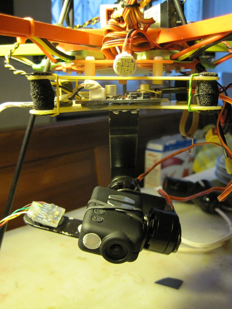

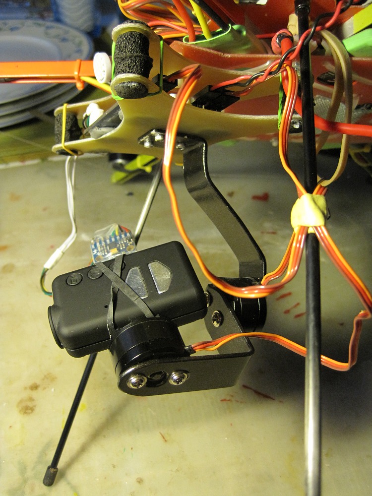

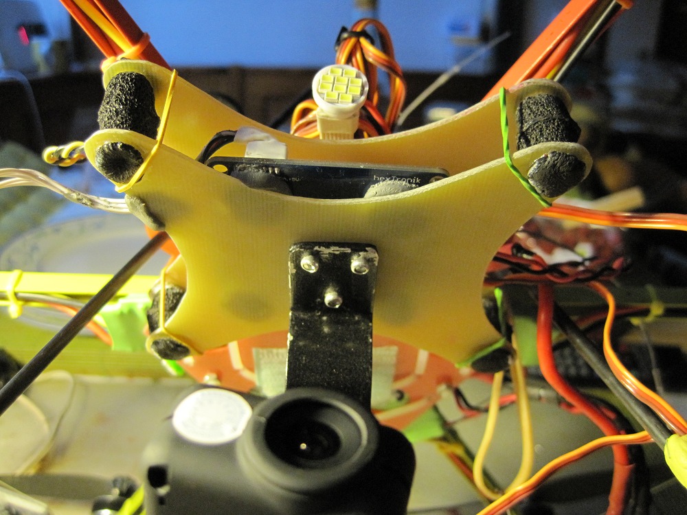

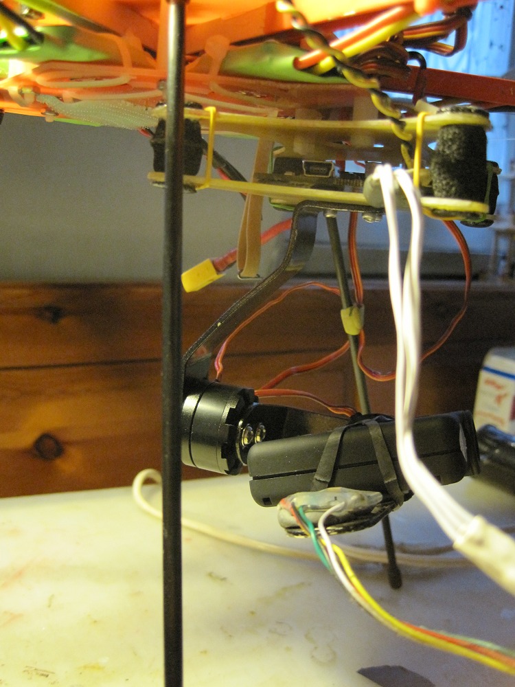

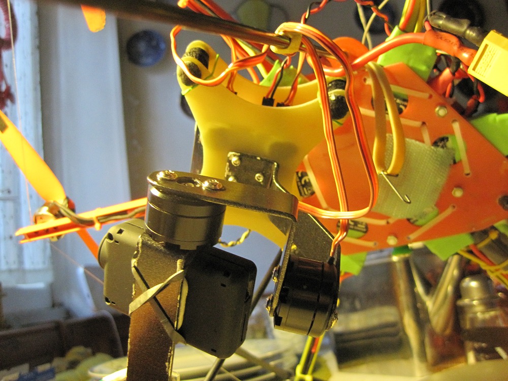

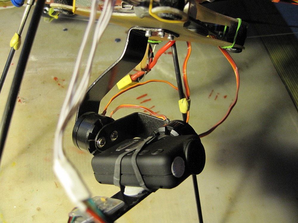

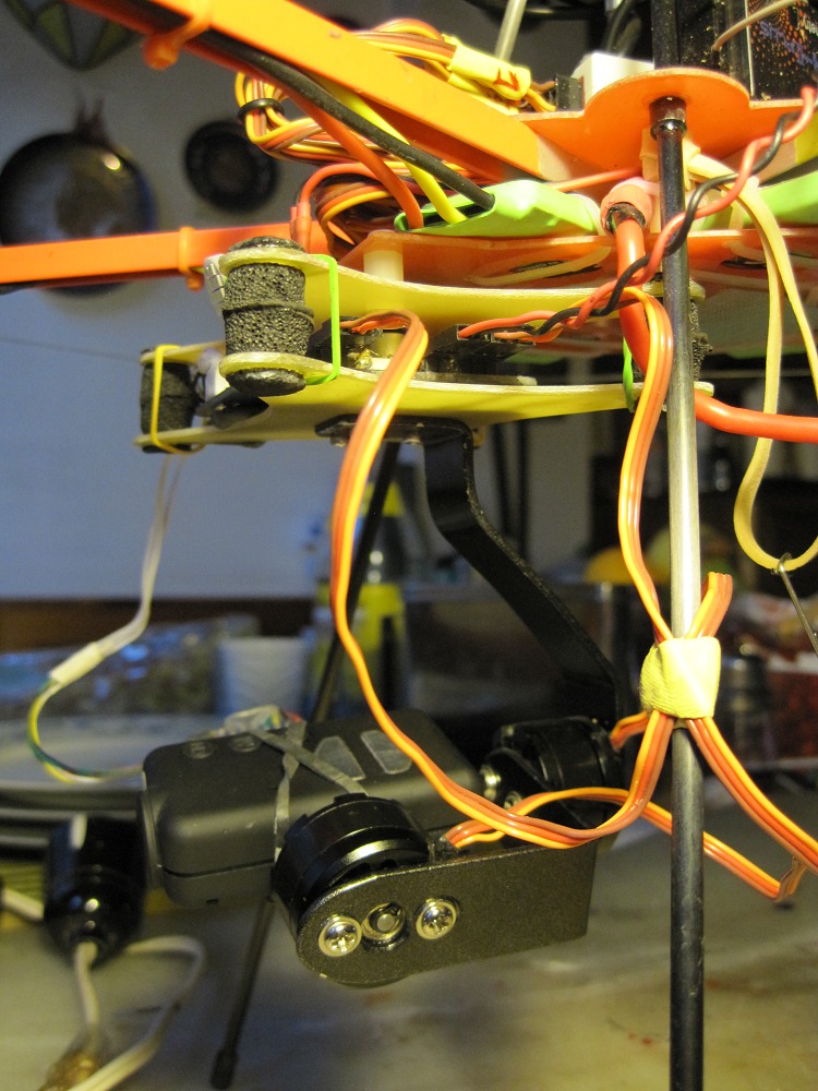

                            il mio gimbal
                            Ciao a tutti
                            visto che c'è la discussione, metto il mio

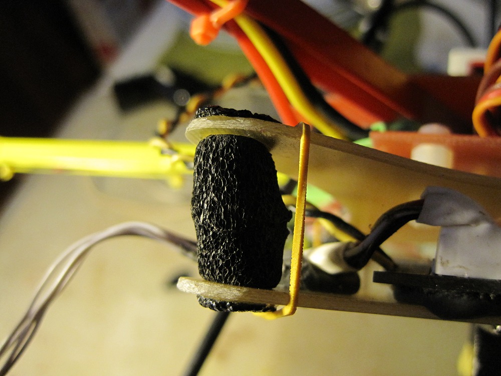

                            Eccolo qui costruzione semplicissima, basette in classica vetronite modellate con frega e dremel, stafette in alluminio modellate da una piattina larga 1,5cm spessa 1mm circa.
                            La parte ammortizzante ha richiesto un po di prove, sono partito da pezzetti di gommapiuma, gommini per fissare le ventole dei pc, gelatine colorate che si attaccano sui vetri, i famosi tappi per le orecchie (ottimi con per go-pro, ma ancora rigidi per la mobius) e finalmente ho trovato quelli adatti: cilindri di circa 1 cm di diametro per 2cm di altezza in neoprene; il neoprene è il materiale usato per le mute da sub o come isolante in termoidraulica, solo che per le mute oltre i 7mm è difficile trovarlo, sparito poi come isolante e sostituito da schiume espanse a celle chiuse, ma molto rigide e plasticose.
                            Ma recentemente ho trovato una quadratino 10x10x1cm di ottimo e morbidissimo neoprene, quindi è scattata la prova ed i risultati sono stati perfetti, niente jelli, EVVAIIII
                            L'elettronica è tutta made hobbyking, scheda e motori:
                            2-Axis Brushless Camera Gimbal Stabilization Control Board w/IMU
                            2206-140Kv Brushless Gimbal Motor (Ideal for GoPro style Cameras)
                            Le staffette sono due, come dicevo realizzate da una semplcissima piattina di alluminio del brico, opportunamente piegate, forate e pitturate, il peso finale totale (con scheda e motori) sta sui 100g, un po' di foto:
                            I piccoli elastici vicino ai gommini li ho messi solo per non far stressare inutilmente il neoprene quando l'esino è a riposo, prima del volo li tolgo, anche se durante una prova me li sono dimenticati ma il jelli non si è presentato comunque.
                            ciaooo
                            • #44
                              Originariamente inviato da il_Zott Visualizza il messaggio
                              ciaooo
                              Grandissimo!!! Quella roba bianca che vedi usi ovunque e' Patafix? Anche per fissare la Imu?
                              Se uno trova del neoprene piu' fine, potrebbe bastare secondo te, incollarne 3 strati, anziche' 2 di spessore piu' "alto"?
