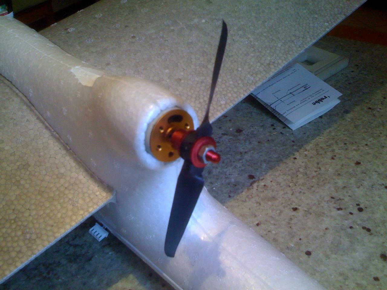

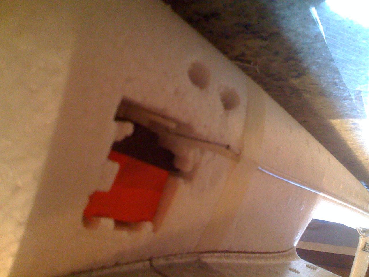

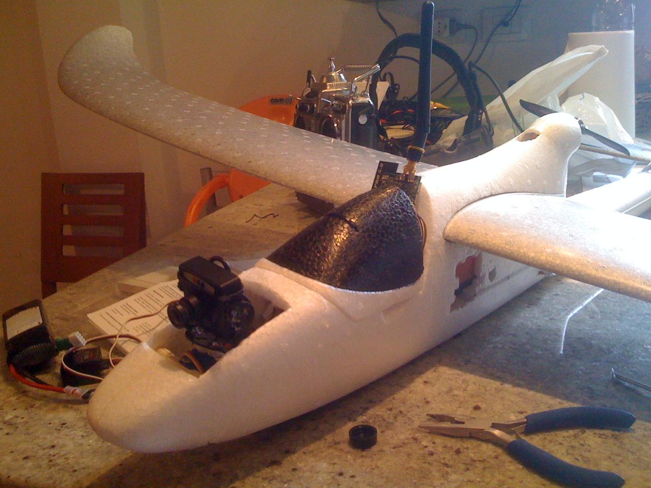

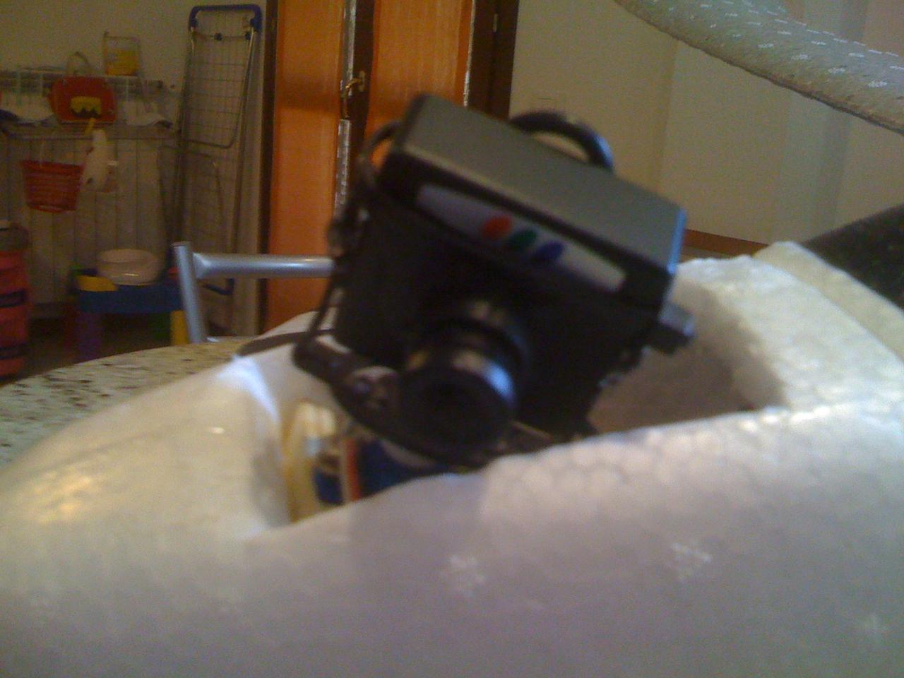

Ieri sera ho collaudato il nuovo modello di easystar, dopo il crash del precedente, e ho apportato alcune modifiche al vecchio progetto.
In pratica ho messo la batteria dell'impianto video ed il regolatore nei vani interni tra i due gusci, ho montato un motore brushless e spostato la telecamera in avanti sul musetto dell'easy per non vedere il musetto nell'inquadratura.
Ho ottenuto un modello in ODV che pesa 890 grammi ed ha una spinta di 520 grammi.
Dal collaudo di ieri mi sono accorto che questo modello, essendo più pesante del precedente, soffre molto le raffiche di vento e sbacchetta notevolmente.
Da qui l'idea di aggiungere un giroscopio per contrastare gli sbacchettamenti.
Visto che il mio modello non ha gli alettoni, penso di doverlo mettere sulla coda, è giusto?
C'è nessuno che l'ha gia fatto?
