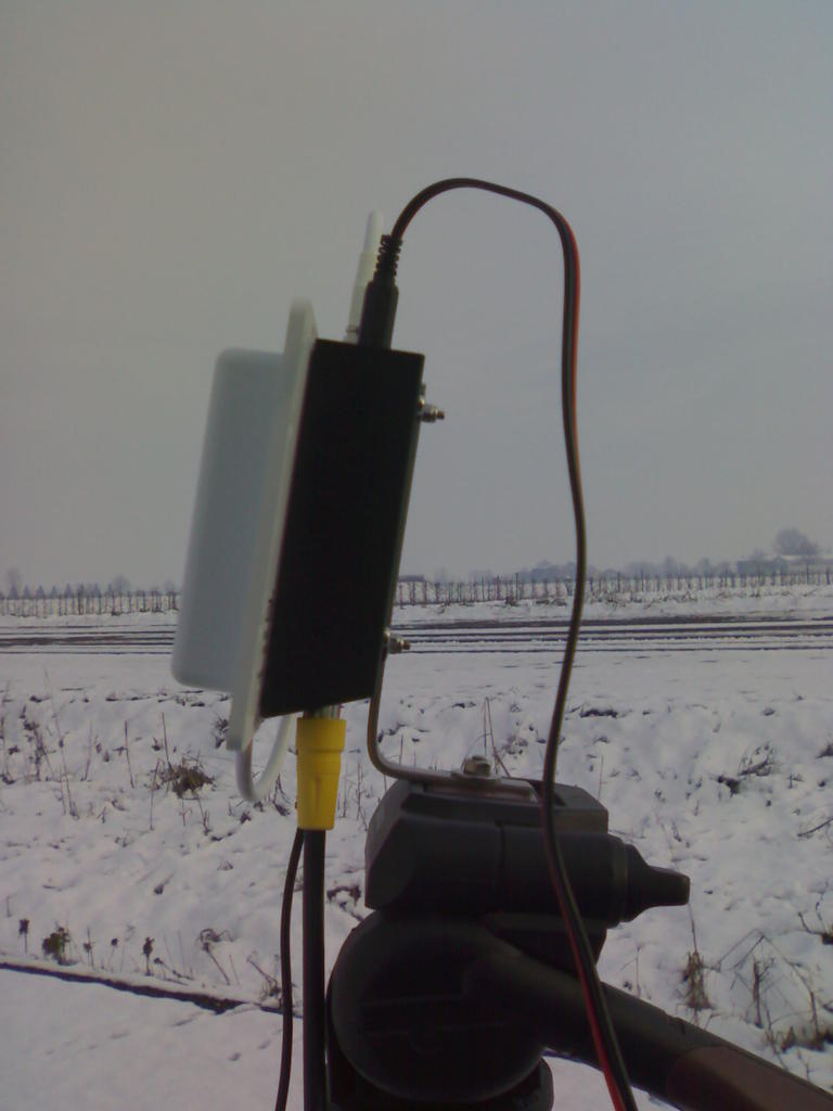

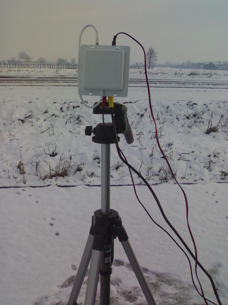

    Ragazzi, entrando in questo nuovo mondo dell'FPV ho imparato subito che la propagazione del segnale TX video è influenzata enormemente dalle condizioni meteo.
    All'inizio mi ero entusiasmato per la portata con due stilo da 3dB e 500mW ma senza saperlo ho beccato una giornata ok.
    Oggi, provo la mia nuova antenna patch da 8 dB e logicamente uno si aspetta un ragne maggiore, invece la giornta con cielo coperto, leggera nebbiolina e neve a terra ha ridotto drasticamente la portata.

        Mo' mi fai venire un dubbio, ma l'ho installata correttamente (intendo come polarizzazione)?
        Denis
          Premetto che specialmente sulle frequenze delle micronde, quindi a 2,4Ghz le nebbioline, la pioggia e la neve ne cambiano radicalmente la portata.
          La prova andrebbe fatta a parita' di antenne, la patch da 8db e' una antenna direttiva con un angolo di 45-55° se sei andato fuori da quello va' anche peggio di uno stiletto ad 1/4 di onda.
            ecco vedi
            si l'antenna va bene, ma devi volare nel cono che si irradia ortogonalmente alla faccia quadrata.
            e non è un cono largo, quindi ecco tornare l'utilità dello spotter che ti gira l'antenna verso l'aereo

              Mach anche quando volavo nel cono, il segnale era pessimo....

                        mi pare di si, io però ho i cavi collegati dal basso...
