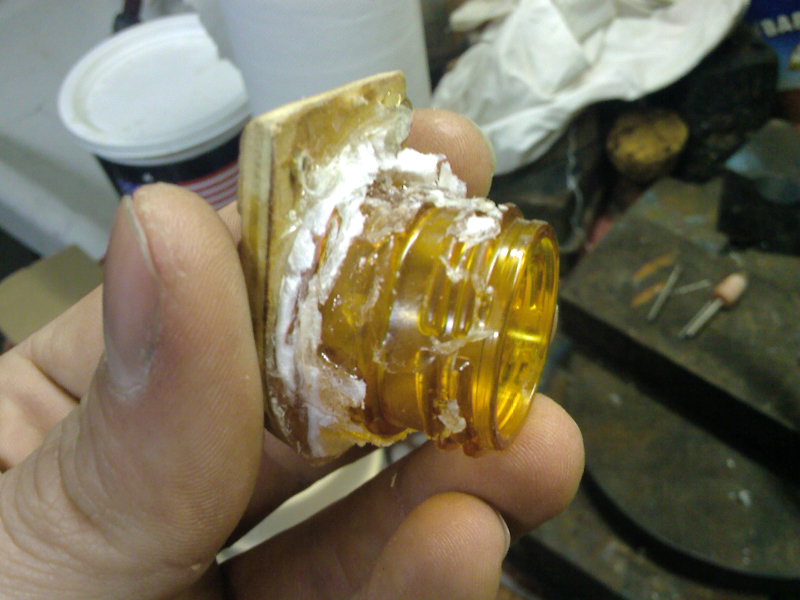

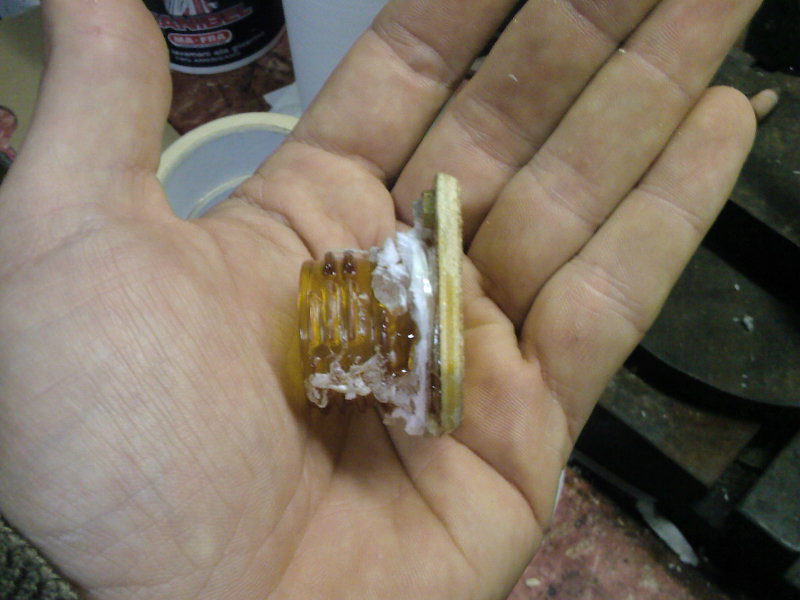

      per neo e per tutti questa è la mia soluzione x l'outrunner, si può anche incollare direttamente alla fusoliera la parafiamma(nel mio caso di vetronite), ma con un collo(debitamente segato) di bottiglia di fanta da 1/2 litro(che ci va a pennelo)si irrobustisce la struttura e si ha comunque una superfice piana dove incollare il supporto per il motore...così si può montare eliche più grandi, nel mio caso una 7x5 è più che sufficiente...
      ciao.

          Soluzione Per Outrunner
          La mia soluzione ... efficacissima che avevo postato un po di tempo fa
          http://www.baronerosso.it/forum/luov...ambiabile.html
          Avviti il tappo, un giro di nastro per sicurezza e via ....
          Saluti, Gian Paolo

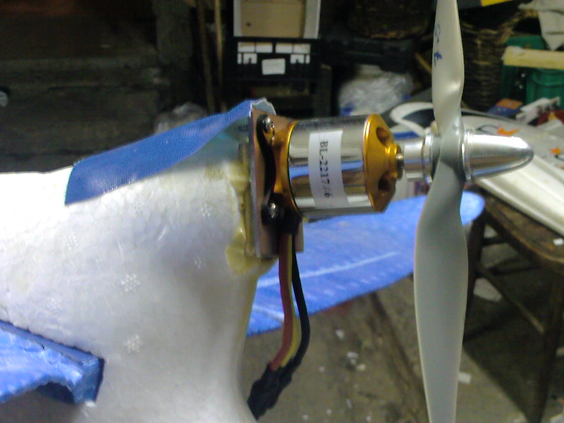

                  Ed ecco il lavoro ultimato cn il motore con carattiristiche simili a quello suggerito da mec la spinta ora c'è, anzi mec ho notato che tendolo in mano me lo spinge verso il basso ti succede anche a te?? Succedeva anche prima molto probabilmente, ma si sa quando si cambia una cosa non si ricorda mai come andava l'altra !!
                  • #39

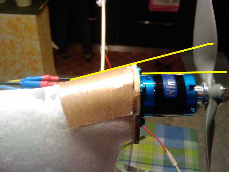

                    E' normale che ti spinga verso il basso: se noti l'inclinazione del nuovo motore non segue il profilo superiore della fusoliera, mentre e' proprio quella l'inclinazione minima da rispettare ( e anche con quella rimarra' sempre una certa tendenza a picchiare sotto accelerazione, che scompare al crescere della velocita', quando il profilo molto portante e a forte incidenza dell'EZ* inizia a lavorare)

                      Quindi conviene tenerlo in questa posizione senza dargli inclinazione oppure potrei provare a inclinarlo leggermente verso il basso?
                      Devo provare a dargli l'inclinazione giusta onestamente nn ci avevo fatto caso !

                        in effetti non sembra che mantenga l'inclinazione originale...
                        io ho semplicemente attaccato la basetta sul'elapor, il tuo sembra leggermente più orizzontale..

                          Domani provo ad inclinarlo un pò .
                          • #43
                            Dovresti cercare di alzare un poco l'elica, per farla semplice, e fare in modo che i due assi indicati in giallo abbiano un angolo minore di quello attuale
                            • #44
                              Ok fatto, ora e molto meno la spinta verso il basso è come prima quando avevo l'inrunner!!
                              • #45
                                Ho controllato, effettivamente c'e' qualche grado rispetto alla schiena dell'easystar.
