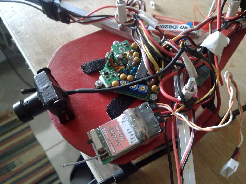

    C'è qualcuno "in ascolto" che abbia fatto dei test con telecamera e trasmettitore video on-board (per ricevere le immagini su un monitor a terra in tempo reale) ? Nel mio caso sono in possesso di un apparato TX-RX audio video di discreta potenza (circa mezzo watt se non erro) che ho utilizzato in passato, con successo, su aeromodello equipaggiagto con sistema FM a 40 MHz (TX Multiplex MC 3030 , RX Hitec 6 ch singola conversione, quelle piccoline blu da 20 euro ). Nessun problema.
    Ora ho upgradato la MC 3030 con modulo 2,4 GHz (modifica praticamente irreversibile con la Multiplex ) e relativa ricevente "M-Link RX-7-DR Light". Ho scoperto con disappunto che il TX video da fastidio alla RX 2.4 . La radio funziona ma si sposta (e anche di tanto) il neutro dei servi. Imputo la cosa alla potenza esagerata del trasmettitore video (500 milliwatt) a bordo Probabilmente con un trasmettitore da 10 mW il problema non ci sarebbe . Però avrei un limite nella portata (un centinaio di metri in aria libera , che sarebbero troppo pochi). La soluzione sarebbe la trasmissione video su una diversa banda (ad esempio UHF , che opera sui 450 Mhz) ma non ho trovato nulla di “pronto” in commercio. Ho visto anche che esistono sistemi TX-RX Video a 5.4 Ghz ma sono costosetti e ne ignoro la funzionalità ed eventuali effetti collaterali sulle nostre radio (prima di buttare 300 euro mi piacerebbe saperne qualcosa di più) . Suggerimenti ????
    buonanotte ai sognatori...
      Suggerimenti?

              Non ti stupire delle risposte un po' brusche...ma è che a giudicare dalle tue affermazioni possiedi ed operi con cose il cui funzionamento non ti è palesemente chiaro da poterle usare in sicurezza.
              Video e controlli R/C sulla stessa banda non è, ad oggi, possibile. E' un argomento trito e ritrito da queste parti. Buttarti su di una tx di minor potenza non servirà a nulla. Anzi. Se cerchi, troverai in questa stessa sezione spiegazioni tecniche ed approfondimenti; qui dentro bazzicano esperti in materia..in primis Biv, il moderatore quasi apostolo della videopilotata pazienza nonchè radioamatore dapprima della galena.
              Torna sui 40 e stai sereno.

                    E' chiaro che il post di Jijuja non è esattamente pertinente al tuo quesito iniziale...deve essergli sfuggito l'aspetto fondamentale legato all' utilizzo in contemporanea di unica banda per la trasmissione del video e dei comandi.
                    Non-si-può-fare. Almeno ad oggi, con i componenti disponibili ed in ragionevole sicurezza.
                    Il rischio che la tua rx r/c vada in saturazione e tu perda il controllo del modello anche con una tx video da 10mw è alta e comunque esponenziale rispetto all'allontanamento del mezzo dalla trasmittente r/c.

                    PS: Segui Areis ed Egisto... una tx da 10mw e una rx in 5,8ghz vengono una fesseria e passa la paura.
                    FPV Hobby - 3.2-5.5 volt 10mw 5.8gHz Video Transmitter
                    FPV Hobby - 5.8 gHz Receiver module

                              Questo è interessante (il link relativo ai 5.8 GHz ) ma me li fanno 300 metri in aria libera ? (chiedo a voi che probabilmente li avete testati). Riguardo la convivenza tra due apparati a 2.4 io facevo affidamento sulle proprietà dello Spread Spectrum. Si possono accendere (quasi) quante radio vogliamo nello stesso campo di volo senza che si disturbano tra loro (in realtà lo fanno ma per una frazione di secondo da renderlo non percepibile). Evidentemente però avere un tx così vicino a bordo, sulla stessa banda, da fastidio. In effetti l'idea di "tornare" sui 40 MHz non mi entusiasma perchè lì ho altri problemi con alcuni regolatori (propulsione elettrica) che disturbano sui 40. Il problema si risolve mettendo un regolatore di qualità migliore che non disturba (ma mi è successo di uno che ha cominciato a farlo dopo alcuni voli...), Col 2.4 GHz avevo tagliato la testa al toro da quel punto di vista.
                              P.S. tranquilli che non ammazzo nessuno ! Finchè non sono sicuro che il tutto funziona , non si alza di 10 cm da terra ! sono anni che non subisco crash (...cioè ...non per questo motivo... ce n'è stato qualcuno per "errore umano" )
