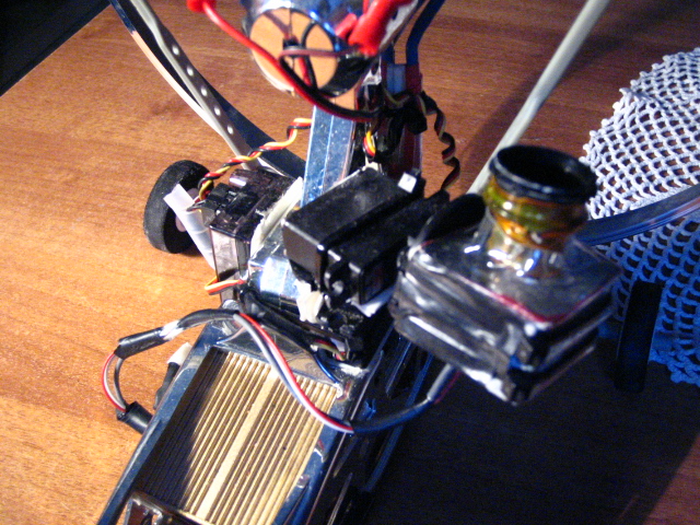

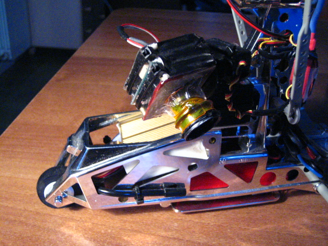

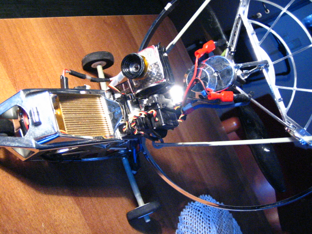

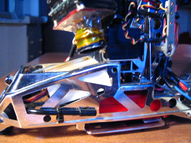

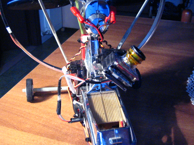

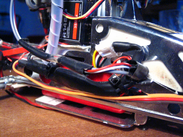

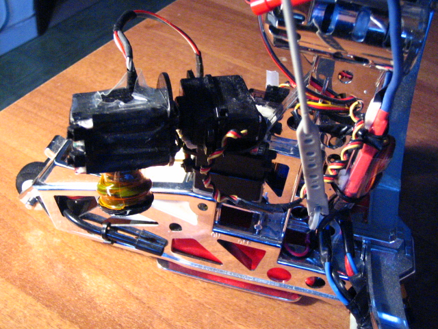

            eccoti altre foto
            nota il trasmettitore tutto alluminio per raffreddare credimi ne ha bisogno .....
            Ultima modifica di popipopipopipopi; 04 settembre 07, 14:30.
              eccoti altre foto

                              ancora non lo ho testato ma credo che habbia un po di beccheggio quando si da gas ...
                              avrei trovato anche una spece di orizzonte artificiale
                              guarda dimensioni
                              links
                              http://cgi.ebay.it/MINI-INCLINOMETRO...QQcmdZViewItem
