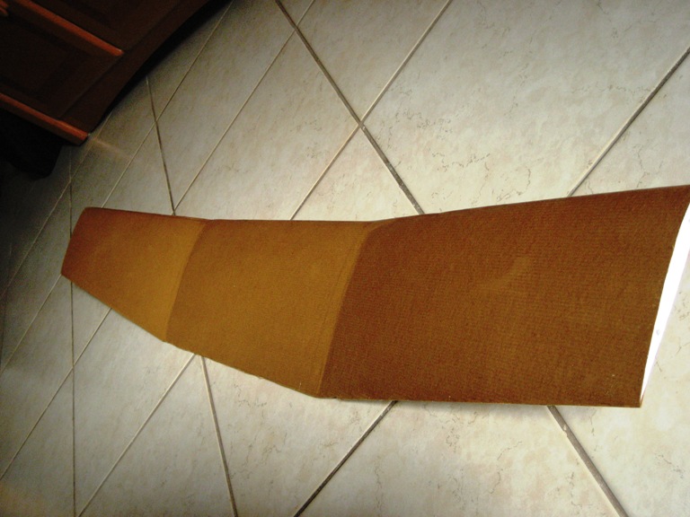

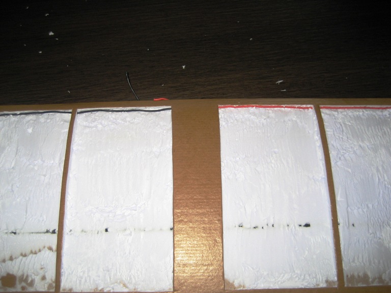

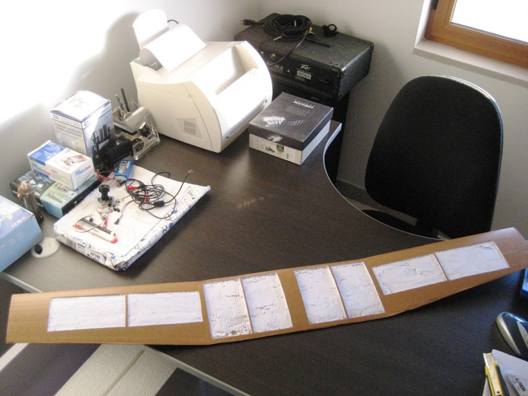

              CMQ, stasera dopo il lavoro sono andato un pò avanti con il mini Kondor solare.
              L'ala è pronta e l'ho cablata per accettare le celle.
              Ora mi aspetta la parte più difficile, saldare e montare le celle solari.
              Spero di restare tra i 500-600grammi in ODV.
              Vedremo.

                  sono 8 celle solari, da 7 grammi l'uno, 56 grammi in totale, caricano a 3,6A max, non è male.

                          Veramente con un aliante e con una scelta oculata del " power system" , è possibile volare di continuo. Bastano 100W per far volare degnamente un 260cm, se si sceglie un power system adatto, ossia motore a spazzole ad alta efficienza, riduttore kontronik ed elica in carbonio di grosso diametro.
                          Su 260 cm di ala si possono montare facilmente 110-120W di celle monocristalline.
