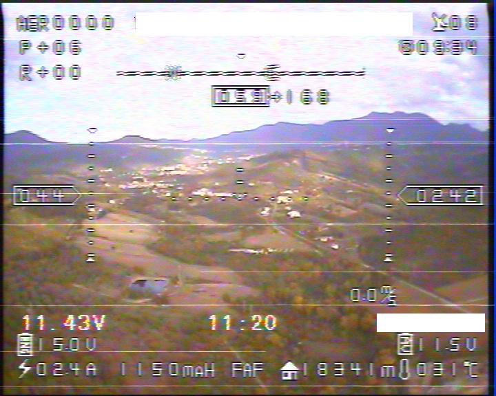

    Il decollo è stato fatto dal livello del mare e ci siamo spinti fino a 18 KM (e solo 230 mt di altezza), poi la trasmissione video stava venendo meno e siamo rientrati alla base. Abbiamo fatto lo stesso test con un Chainlink e a 11 Km abbiamo dovuto virare per il ritorno. La trasmissione video è venuta meno (stessa elettronica utilizzata con il Rangelink).
    La cosa che ci ha stupiti è che sul ritorno (con antenna della trasmittente video in ombra sul modello) il video del primo testo (con Rangelink) non è venuto meno mentre con il Chainlink il segnale video è quasi sparito del tutto. Da non credere! Nessun filtro utilizzato.
    Guardate un po' l'immagine allegata!?!?! 18.341 metri percorsi!

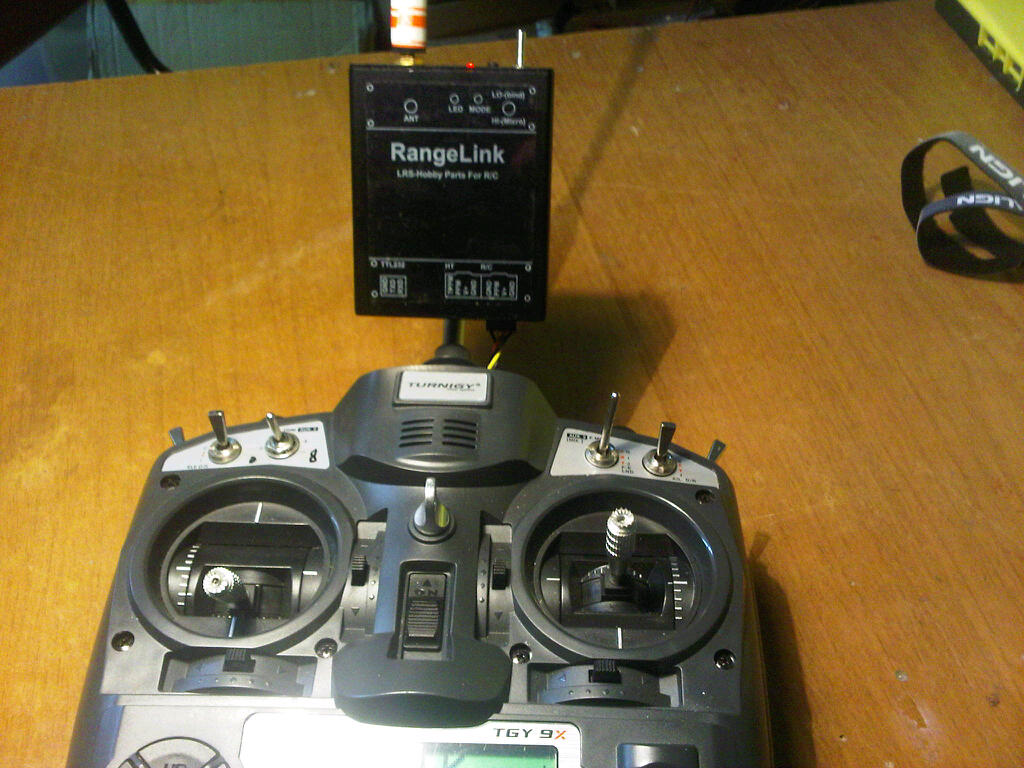

    L’utilizzo del sistema è estramemente semplice. Lo abbiamo testato su una futaba 7cp (utilizzando la porta trainer) e su una Turnigy con software ER9X sfruttando a pieno i 12 canali della ricevente del Chainlink.

                siamo partiti da terra... livello del mare....
                l'rssi è migliorato e penso che il filtro integrato faccia la differenza.

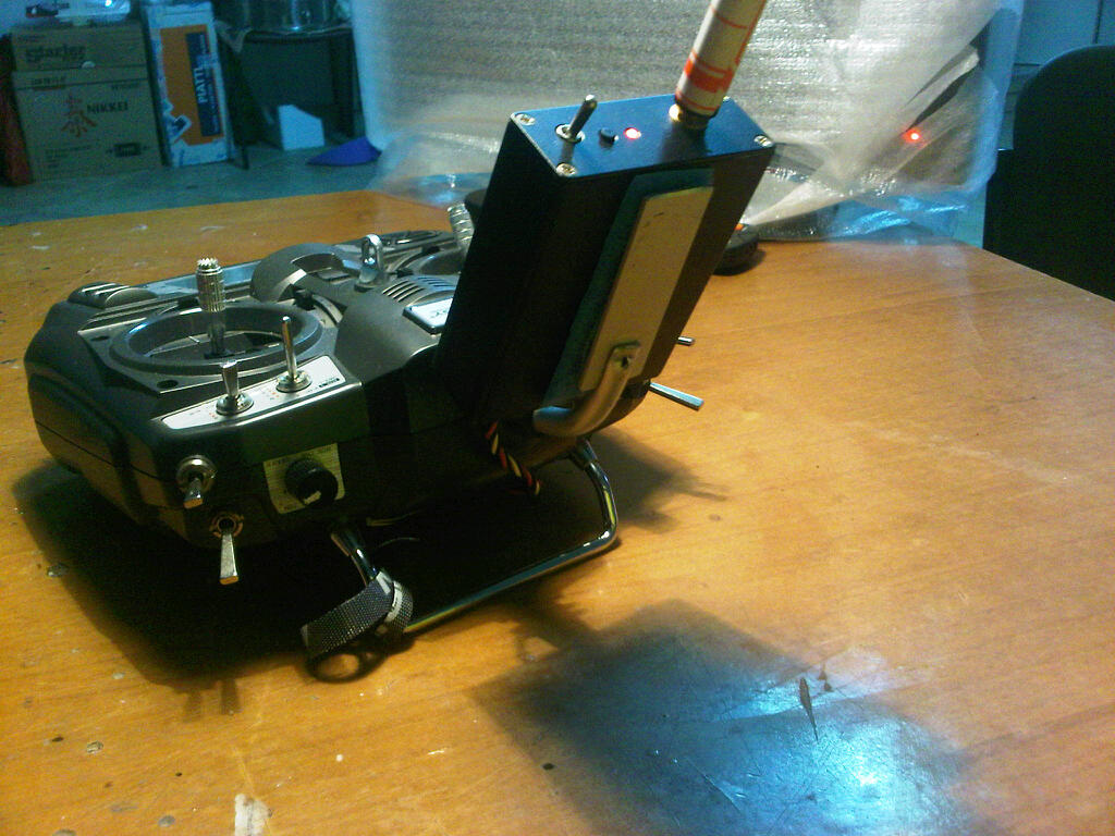

                          un paio di foto...
