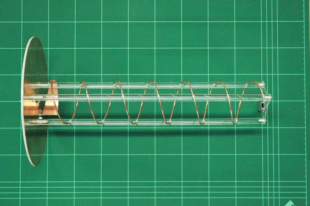

    Ciao ragazzi,
    se vi interessa vedere come costruire quella que secondo molti e' "L'Antenna" finale per FPV, oltre che, a mio parere, una vera opera d'arte, date un'occhiata a questo tutorial dello spagnolo Sircana.
    Vi anticipo un'immagine. So che le fabbrica per la banda 1200-1360 MHz (purtroppo no per 2.4).
    Fighissima
    A me servirebbe con tubo protettivo esterno perché va a finire che si ammacca
      Incredibile

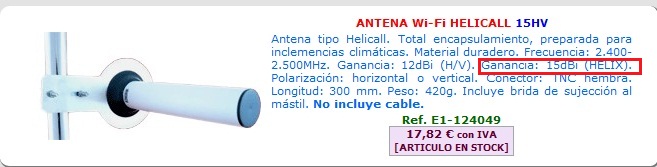

                      Ciao Brombo.
                      Le Luxul costano un botto. Ho visto questa:
                        Originariamente inviato da dayanki Visualizza il messaggio
                        Ciao Brombo.
                        Si l'avevo vista anche io a dire il vero, ma non cercavo quella economica
                        Massiii è meglio provare prima con una economica, se è fatta bene come quella di Sircana ..
                        Sulle altre c'è una certa sicurezza, cmq basta provare.
