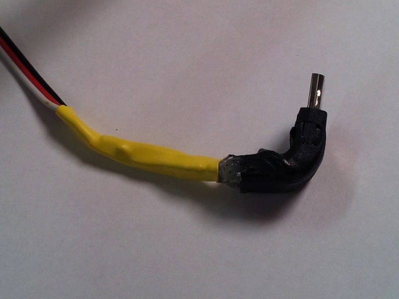

                Oggi ho spolpato il cavo della sony e carteggiato il connettore dimezzando le dimensioni.
                Per chi vuole, i fili da tenere sono il giallo (video) e il marrone( massa).
                Tutti gli altri vanno eliminati e isolati.

                • #38
                  Scusate ho dimenticato la foto.
                  Inviato dal mio GT-I9100 usando Tapatalk

                    • #40
                      Spero solo che il cavo non prevedesse anche una "calza di schermatura" ed eliminandola, potresti avere "rumore" sul video, ad opera della rotazione dei motori!
                      • #41
                        piccolo errore:
                        il filo non ha una calza ma 3 miseri filetti in rame scoperto!!
                        la massa sono i filetti in rame e non il marrone!
                        scusate.

                        • #42
                          Ahi ahi ahi!! Lei mi cade proprio sulla "calza"!!
                          • #43
                            Perdonami allora... e perchè,come si evince dalla foto, ti sei riportato anche i fili rosso, bianco e nero??? O sono colori che hai variato saldando sotto l'autoestinguente, il giallo (segnale video) e la calza, pardon..i tre filetti in rame??
                            • #44
                              la calza non cè.
                              il marrone era collegato alla massa, ecco perchè mi dava continuità, ma una volta isolati i fili, la massa è rimasta solo sui filetti in rame scoperto.
                              i fili che si vedono in foto sono quelli delle spinette dei servi, io uso quello standard per i collegamenti delle cam, ovviamente, rosso-positivo(non usato), nero-massa, bianco-segnale video.
                              la spinetta l'ho piegata a caldo per non sporgere troppo sotto la sony.
