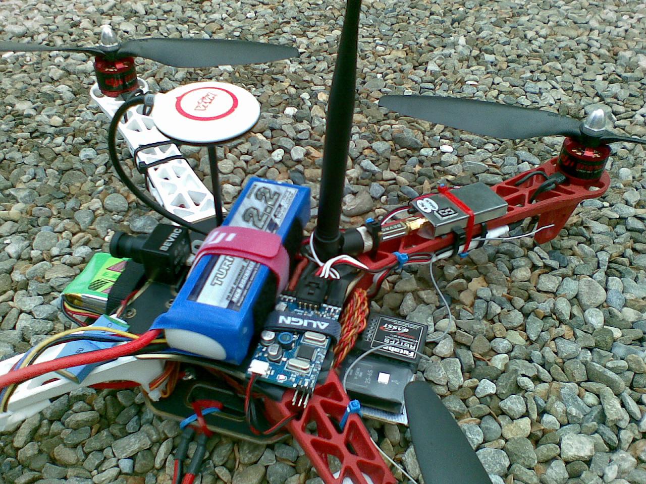

oggi ho fatto il mio primo giretto dietro casa con il quadri naza in "simil-fpv" (un occhio al monitor ed uno al quadri)..ed è PROPRIO BELLO!!!
Prima di riuscire però ad avere una trasmissione stabile del video ho dovuto ragionarci un pò su ed andare per esclusione...cioè:
1- attacco il video tx e ricevo le immagini ed OSD sul monitor
2- attacco il naza..tempo 1 minuto che prenda qualche satellite e sparisce l'immagine
3- stacco il naza e continuo ad avere il monitor senza segnale..
4- attacco il naza e sparisce l'immagine
5- decido di togliere il filtro passa-basso dalla trasmittente e riprovo..
6- collego tutto..e tutto funziona
decollo e giro un pochino senza perderlo di vista..poi mi lancio verso la cima di una gru in un cantiere chiuso ad un centinaio di metri e tutto ok..poi torno indietro girando largo ed atterro a casa..
il mio dubbio (credo fondato...) è che i componenti siano tutti troppo vicini (ma il posto è quello che è..
) voi che dite?
il txv è 900mhz 400mw preso da Bev ed il filtro è il 1200/1400lfp..con antenne stock...
saluti e grazie!!!
