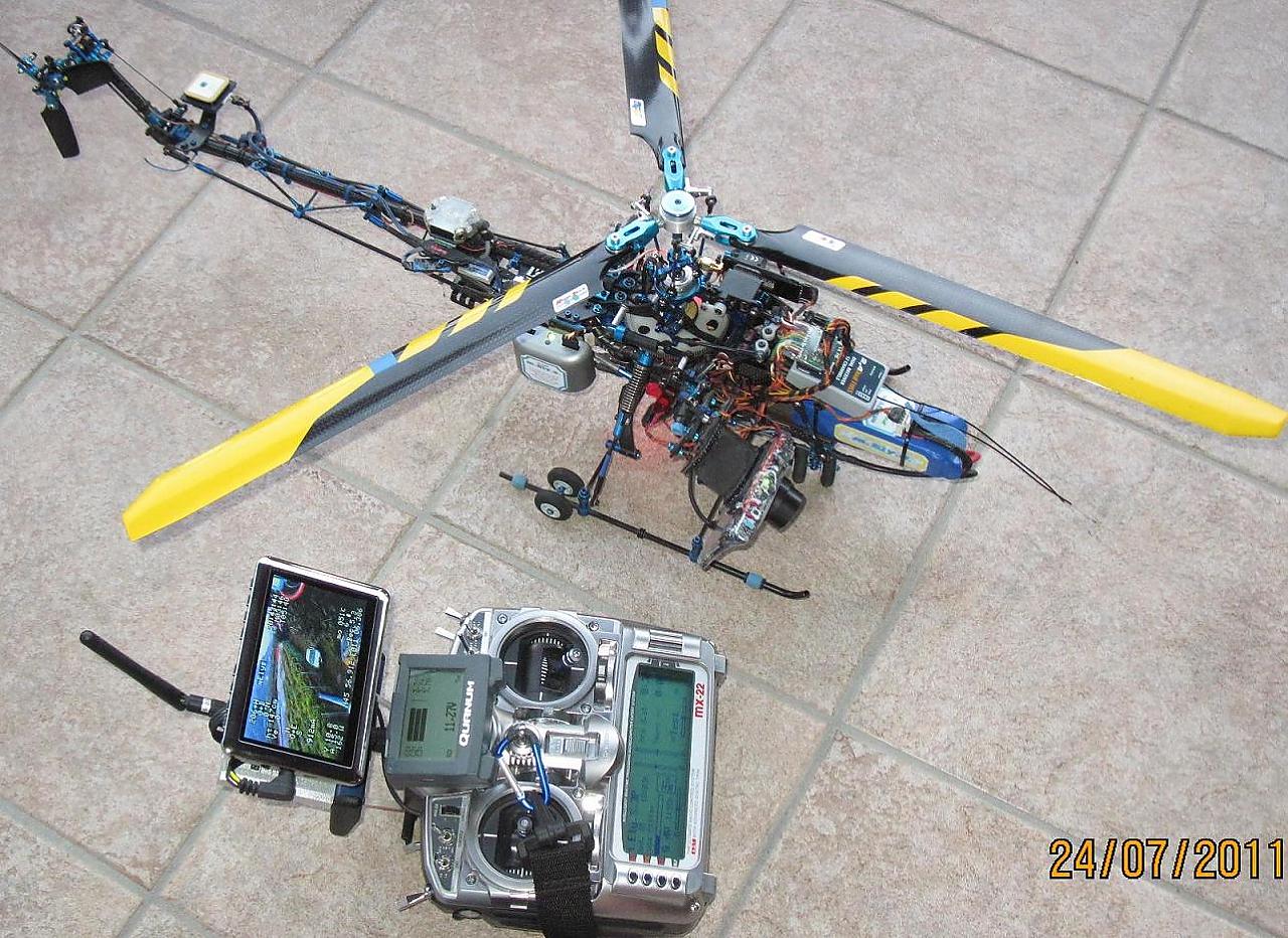

    dopo occhiali , valigia con monitor ed altre diavolerie.
    ho pensato di assemblare un monitor piccolo e completo dotato di tutto il necessario, in modo da renderlo autonomo e facilmente scollegabile dal radiocomando.
    passo dopo passo vi illustrerò cosa fare per assemblarlo.
    il monitor è un lcd da 4.5" , quindi molto compatto dai consumi e pesi limitati.
    ovvio che non è possibile farè un fpv completo e sicuro.
    ma è molto utile con mezzi autonomi (con gps) per controllarne le inquadrature e le posizioni.

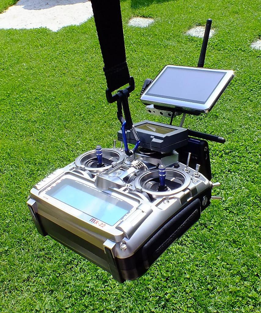

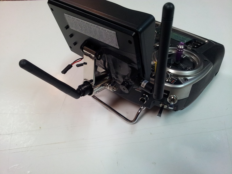

            questa è la staffa:
            acciaio inox lucidato a specchio
            una sfera con molla mantiene tutto in posizione.

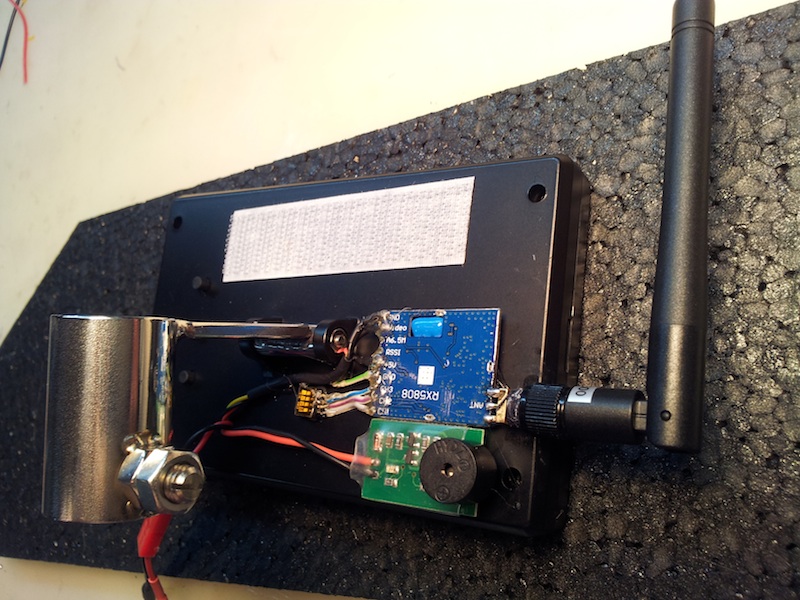

                vista dei vari componenti:

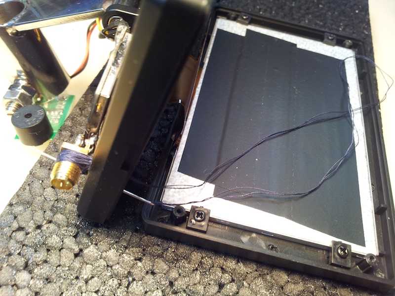

                  vi chiederete come fissare la ricevente senza che le sollecitazioni trancino il connettore dell'antenna
                  ago e filo di cotone imbevuti di ciano

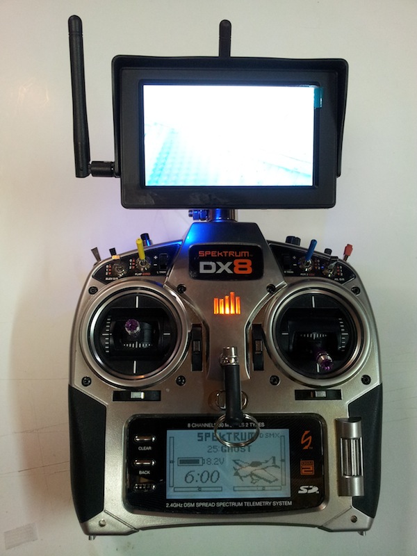

                          Io mi sono atrezzato così.
                          Luca
