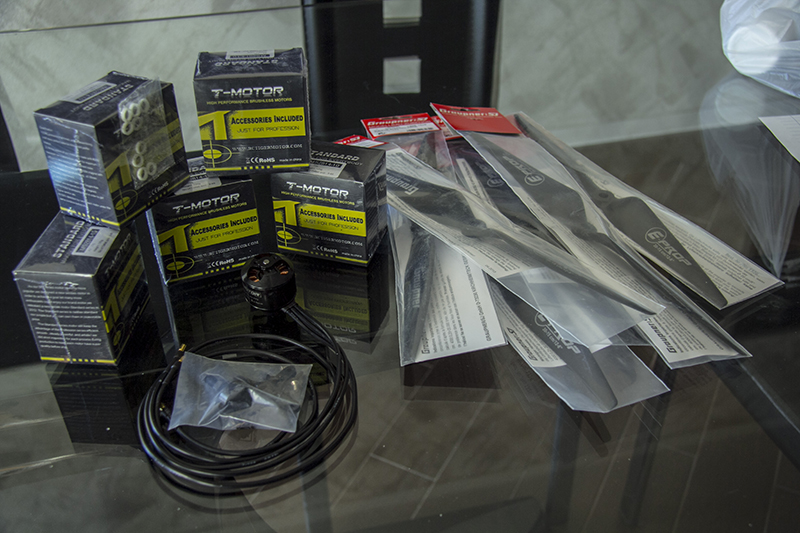

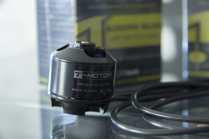

Oggi sono arrivati i motori e le eliche nuove, ringrazio ancora SDmodel per avermi creato i "nottolini" interni delle eliche, i motori sono gia stati montati e testati, ora rimane solo da provarli in volo....speriamo nel meteo di domani

è normale che i motori siano duri da far girare? a mano non sembrano molto liberi ma se non sbaglio anche i dji appena montati facevano così.
percaso hanno bisogno di rodare il grasso all'interno?

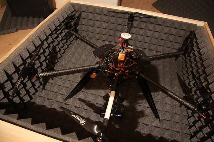

Ho notato adesso dalla foto con il quadri montato ed hai 4 eliche in senso orario e solo 2 antiorario.... forse e dico forse, se ho visto bene, potrebbe essere quello il problema.
Può essere normale che i motori sono "duri" da far girare a mano una volta collegati agli ESC, dipende da come è fatto lo stadio di potenza che può agire da freno elettrico in certe condizioni.
Se i motori sono scollegati dagli ESC devono girare senza applicare troppa forza con un movimento a "scatti" dovuto ai magneti.

io vedo 3 eliche orarire e 3 antiorarie..
cmq ho dato per scontato che motori ed eliche girino tutti nel verso giusto.........
io la naza V1 l'ho usata x 1 anno e passa, poi mi ha tradito 2 volte... ma finchè si gioca va tutto bene
ok allora come detto ho visto male io...

non guardate la terza foto perchè è solo INDICATIVA, le eliche sono solo appoggiate per verificare se il multi ci stà come dimensione nella cassa di legno!!
