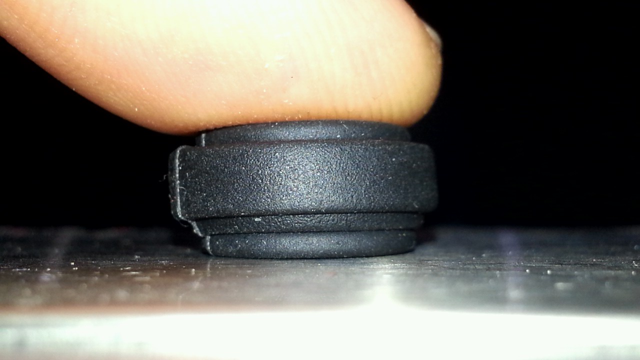

Nel particolare parlo del Kit che offre DJI nella confezione di ricambio quelli ho provato per ora... 2 classici a sfera neri a bianchi e due in questione di diverse densità!

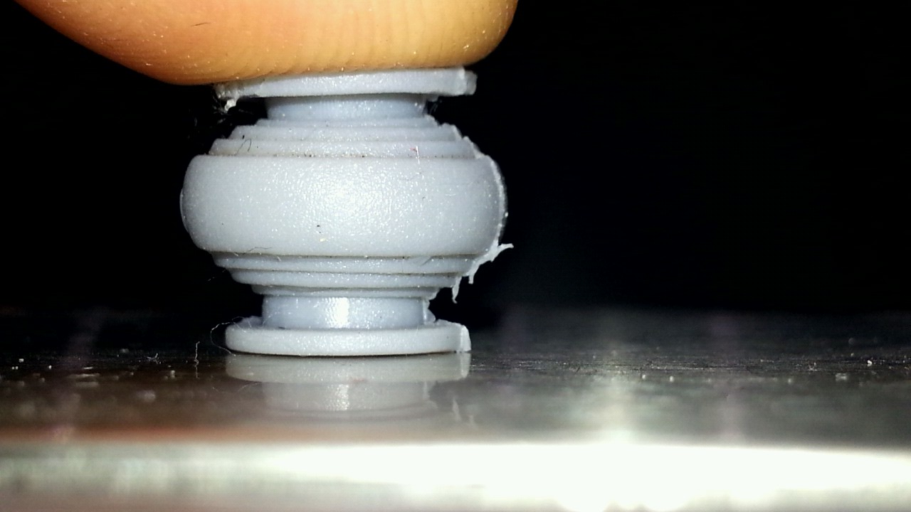

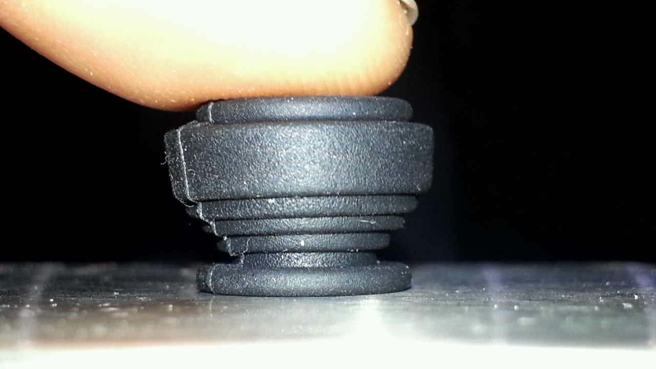

Quindi quelli in questione devono avere questa forma scalettata
Vi racconto, in seguito a vari prove fatte con esito non del tutto soddisfacente con i classici sferici che lavorano mantenendo la loro forma anche in esercizio... cosi a perdita mi son detto "dai Provo tanto per vedere cosa succede ma di certo è na ciofeca" convinto di essere in perdita vado in volo eeee!?
ho catturato il miglior video mai ottenuto fin ad oggi...
sbalorditivo non avevo nulla di nulla di nulla in nessuna condizione solo nelle stoppate da 15m/s una frazione di secondo percepibile solo su un 50 pollici ho visto uno sfarfallio su i punti di massimo contrasto immagine, mi ripeto ma per una frazione di secondo e solo andandolo a cercare, la camera in questione è una Gopro 3+ girato 50p.
A differenza delle sferette non mantengono normalmente la loro forma iniziale sotto esercizio cioè si schiacciano per lavorare ottimamente di circa il 50% della deformazione possibile se i pesi impegnati sono ottimali rispetto al Damper scelto.
E offrono risultati impressionanti... dovete solo stare un pò attenti nei primi voli a stare ben certi che in tutte le condizioni di volo il gimbal non entri in risonanza con il multirotore, magari i privi voli di test tenete i PID dedicati al volo una spanna sotto...

Per ora ho trovato questo sito che li ha sembra diversi da quelli che si vedono in gomma in giro
questi sembrano silicone
