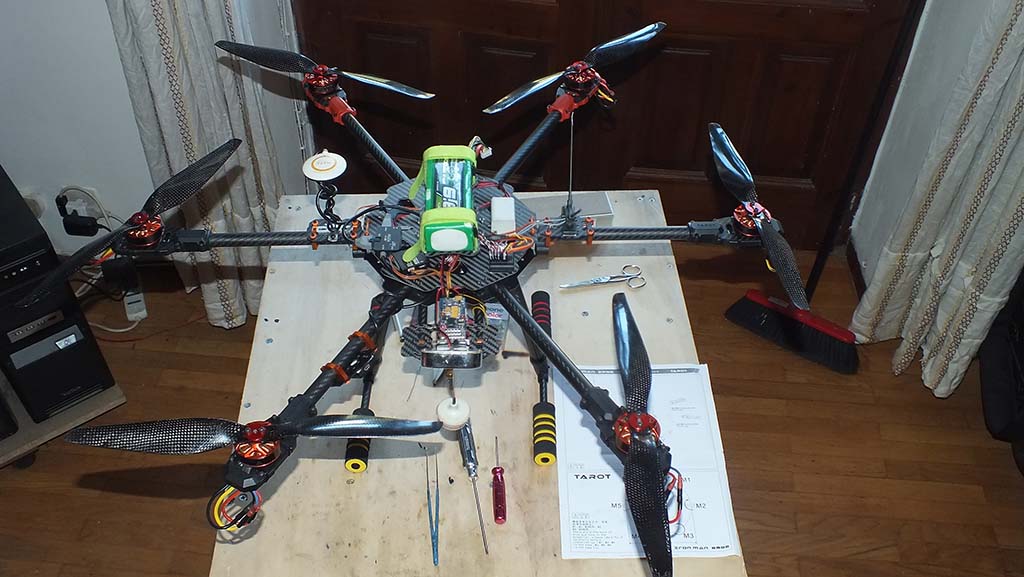

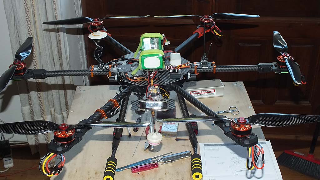

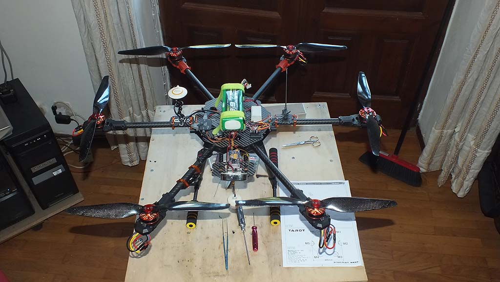

    Apro questa discussione, in quanto non ho trovato nessun post che ne parlino, io ho appena finito di assemblarlo
    6 motori sunnysky 3508-20-580kv 4 recuperati dal quadri distrutto
    6 regolatori Turnigy Multistar 30 Amp BLHeli Multi-rotor Brushless ESC 2-6S V2.0 (EU Warehouse)
    il frame è questo:
    Tarot 680PRO HexaCopter Folding Frame 3K Carbon (KIT) (EU Warehouse)
    con una batteria multistar da 8 A, ho circa 25 minuti di autonomia, non ho ancora installato la gimbal e la telecamera, già così il drone in assetto di volo pesa 2750 Gr, in volo con 6 motori si comporta molto meglio dei quadri.
