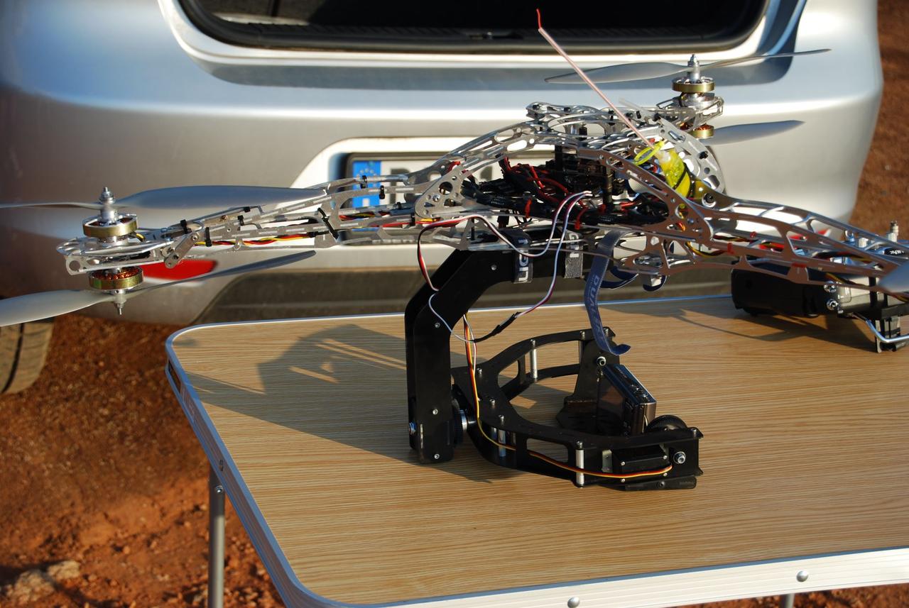

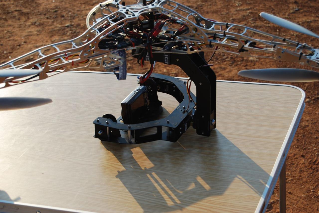

                • #23
                  Biv@
                  Visto che ti piaceva il supporto montato a Bellaria
                  ti avevo detto che era solo parziale quello
                  eccolo completo, con la compensazione roll inclusa.
                  JET :Rebel Jmount140 DRONE:Anakin Club Racer ELICOTTERI: Goblin 700Kse e Protos EVO
                  RADIO:Futaba T18Mz
                  • #24
                    Ciao Anto,
                    grazie per le belle foto, sembra uguale a quello di Afoschi, solo che gli manca la cinghia per il movimento del pan.
                    Purtroppo pero' abbiamo verificato che amplifica un sacco le vbrazioni. dovremo lavorarci sopra.
                    • #25
                      a me c'era il servo per il pan ma l'ho tolto non serve visto che il modello ruota tranquillamente, ammenoche' non si devono fare dei panorami a 360°.
