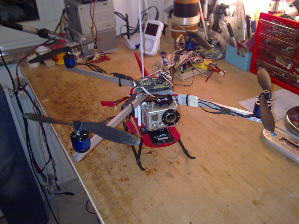

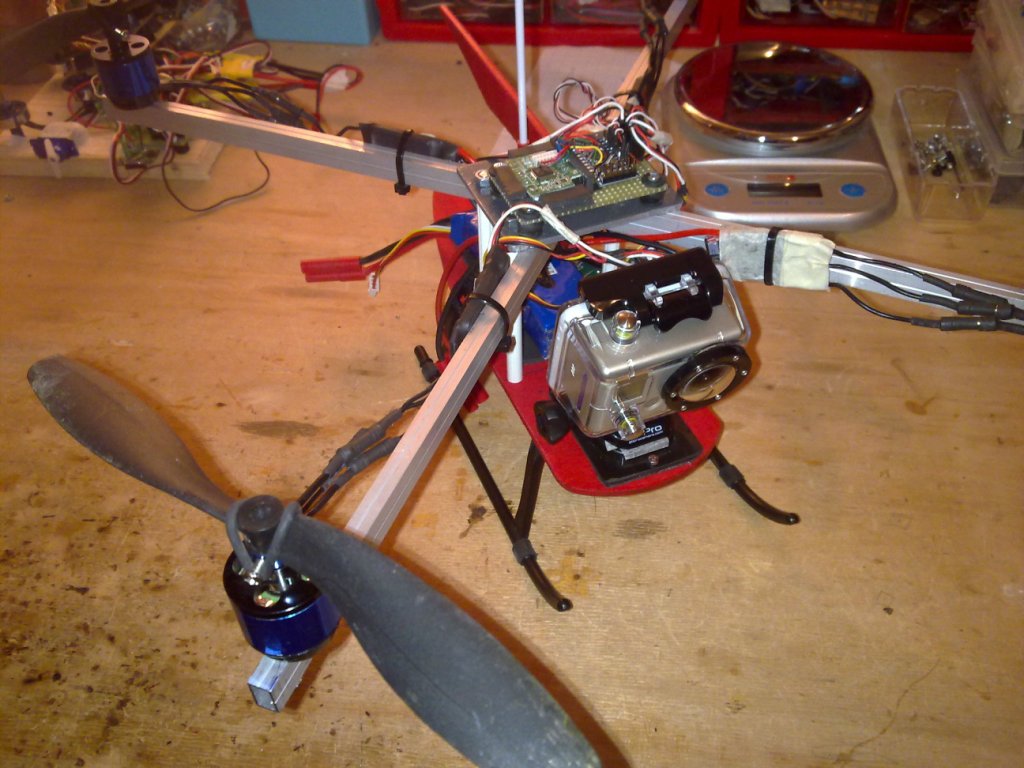

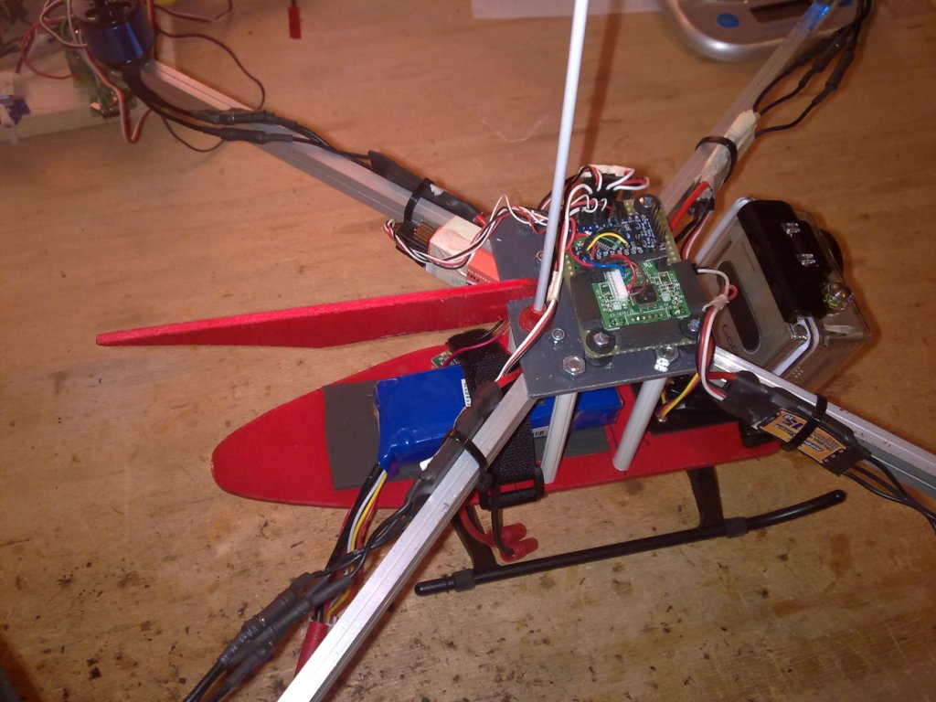

                            Xblatt
                            Vi posto due foto dell'ultima creazione; un bel quadro a X con sopra la multiwii per utilizzare la GoPro senza eliche a vista e con la camera il più protetta possibile da crash e accidenti vari.
                            Spero vi garbi. A presto video..appena testo per bene la nuova configurazione. Con la Mw son sempre andato in config a croce...e prima di montarci sopra la Gopro preferirei valutarne appieno doti di volo ed affidabilità.
                            Il frame è il solito ensemble di alluminio e compensato da 4, qualche scarto di recupero con bracci da 25 cm lordi. I motori sono dei keda Hacker-style da 1050kv, ESC HK SS da 15-18A, le solite 8X4,5 o 10X4,5 una corona quarzata e Arduino Mini Pro con 328 e Uimoscio solo soletto che tanto il NK fa solo casino.
                            Per adesso.

                              Bella Sandro,
                              e' un po' che non ci si legge, forse anche per colpa mia, troppo impegnato con il lavoro e poco tempo libero
                              Come avrai visto mi sono buttato sul progetto MultiWii, con un tricottero che forse dismettero' e una quadri piccolino, molto performante.
                              Ora come ora lo sto pilotando a vista in configurazione standard per testare il sistema, ma l'idea e' di passare a "X" per le motivazioni di cui sopra.
                              Mentre con il tricottero, che ha gia' una ampia vista frontale sto' gia' volando in FPV oggi ho anche crashato per errore di pilotaggio, ma volando poi a 20 cm da terra i danni sono stati nulli
