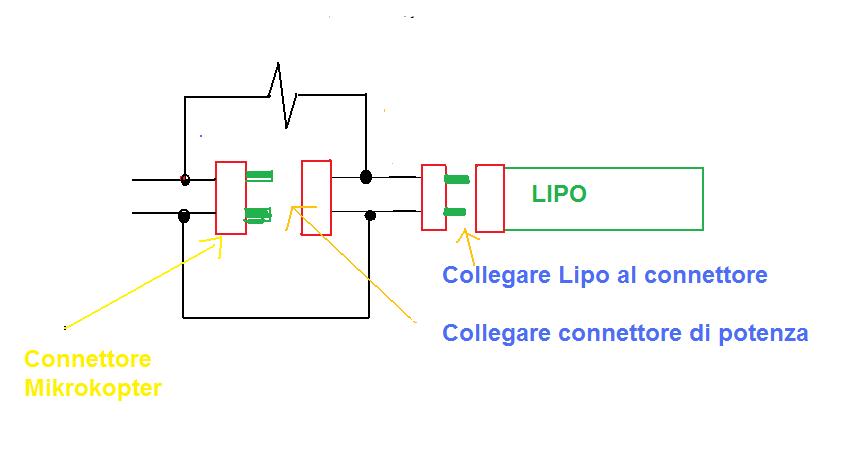

            Vi posto il quesito della giornata... mi girano le scatole ogni volta che devvo connettere la batterie perche saro' un po' monco io ma non sempre va' e mi si stringe il c... ogni volta che sento la scossa... come avete gestito la situazione... qualche consiglio? niente doppi sensi...
            • 1-La multiplex ha fatto un circuitino anti scintilla da mettere lungo il cavo.
              2-Metti un secondo piccolo connettore su macchina e batterie con una resistenza in serie, connetti prima la massa, poi il connettore piccolo che carica lentamente i condensatori e poi quello di potenza che non farà scintille.
              3-Monti un interruttore elettronico lungo il circuito, connetti con l'interruttore su off e poi lo chiudi, il mosfet di potenza adatto lo vende anche MK.
              4- Ti inventi qualcosa come una piccola resistenza collegata allo spinotto in maniera da fargli fare contatto per prima e poi senza togliere il contatto inserisci il connettore.
              5- Ti ci abitui e cerchi di far fare la scintilla alla punta dello spinotto per non rovinare la superficie di contatto.
              6- Su internet avevo visto un nuovo connettore a barilotto dove la femmina era composta d 2 cilindri allineati, quando inserisci il maschio fà contatto prima con un piccolo anello che tramite una resistenza SMD è connessa con il resto del connettore e carica i condensatore senza scintille. Poi continuando ad inserire le alette entrano in contatto con il resto del connettore. Il primo anello era lungo pochissimo.
              Si potrebbe fare anche auto costruito.
              Ultima modifica di crisiinvolo; 06 maggio 12, 11:24.
              Silvio. Se beccamo in volo!
              • Originariamente inviato da crisiinvolo Visualizza il messaggio
                Ad esempio questa soluzione, si crea un connettore aggiuntivo collegato a quello mikrokopter con un ponte permanente e una resistenza.
                Prima si collega la lipo, i condensatori si caricheranno senza scintille e subito dopo si collega il secondo connettore che anchesso sara' scintille free.
                Voi mi insegnate che essendo una corrente di tipo CCF ( F sta per furba ) essa circolera' per il percorso in cui fara' meno fatica, quindi prendera' la strada del connettore di potenza, per questo motivo la resistenza e il ponticello possono rimanere collegati in modo permanente.
                Ovviamente a volo finito si dovranno scollegare entrambi i connettori per ripetere il giochino con la nuova lipo.
                Il disegno e' a normativa DCEI e DUNI ( D sta per DOMENICA )
                BUONA D a tutti

                • scintillio
                  ottima idea, sopratutto se le prolunghe ci sono già per collegare due batterie in parallelo, come fa qualche tipaccio..
                  • Originariamente inviato da gibon Visualizza il messaggio
                    Ciao sono amico del tipaccio e solidale con lui
                    Quadricottero News
                    • Io faccio come il tipaccio...
                      Esatto Danilo, basta un volgare sistema anti-sparkle che si utilizza anche sugli heli elettrici.
                      In alternativa due connettori, uno piccolo "di servizio" ed il solito grande, prima si collega il piccolo che si becca la pacca e si annerisce col tempo, poi si collega l'altro.
                      Alla bisogna, ogni tanto, proprio quando è "carbonizzato" si sostituisce il connettore piccolo.
                      Se il connettorino piccolo fa un contatto molto precario può causare scintille che in quel caso potrebbero disturbare l'elettronica di volo, io per sicurezza lo stacco sempre una volta collegato quello grande.

                      • scintille
                        Originariamente inviato da Bobo67 Visualizza il messaggio
                        Se a quello piccolo gli metti in serie una resistenza, lui carica i condensatori e le scintille non si formano +

                        • Si Gibon, faccio spesso così anche sugli heli, purtroppo alcuni esc con bec interno, anche molto costosi (Kontronik) non si inizializzano se trovano la resistenza.
                          Non so se la FC da qualche problema.
                          Marco Robustini (Ardupilot Lead Tester / Ardupilot Dev Team)
                          My Facebook Profile
                          • problemino
                            Gia'.. non avevo pensato a questo problema.. a occhio direi che MK non lo fa.. da provare..
                            Io di solito mettevo un interruttore sull'elettronica e uno sulla trasmissione video.
                            Attaccavo il connettore (con scintille) e dopo accendevo l'elettronica e se necessario la trasmissione video. Poi visto che i costruttori dell'elettronica non si preoccupano delle sovratensioni che si formano con le scintille, e visto che le schede sono schermate meglio, ho smesso di preocucparmi anch'io ma mi sa che sull'esdue interruttori li monto.
                            I deans dopo un centinaio di voli vanno cambiati lostesso..
                            • Originariamente inviato da Bobo67 Visualizza il messaggio
                              Probabilmente sono valori di resistenza troppo elevati che fanno da partitore resistivo abbassando la tensione che poi inganna gli esc.
                              Comunque io dal 2008 continuo a collegare con scintille senza nessun problema, basta fare un movimento deciso senza indugiare troppo.
