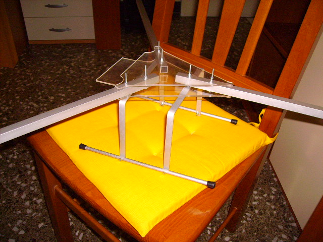

          questa e' la carrozzeria che ho realizzato mi scuso per la foto !!!
          il suo peso e' di 480 grammi
          Arrangiarsi aumenta l'ingegno
            bello complimenti... quello che si vede è Plexiglas?
            Dimensione quadrellli?
              i quadrelli sono 15x15 e la parte centrale e plexyglass

                  Il carrello con cosa è fatto?
                  Se è alluminio piegato, ti consiglio ti cercare un'alternativa, specie per i primi voli quando arriverai a terra non proprio leggero.
                  Il carrello non deve assolutamente essere rigido ma flettere quel poco per assorbire l'urto, ed ELASTICO per non deformarsi
                  Molti hanno usato i pattini del Trex, economici e flessibili, anche se un peletto corti.
                  Oppure guarda i carrelli in fibra per qualche acrobatico.

                      Ciao a tutti grazie per il sostegno!! per quanto riguarda il cavalletto e infatti alluminio piegato! anche io all'inizio ero titubante sulla troppa rigidita' che poteva venir fuori, poi ho provato con questo tipo di piattina in alluminio e ho giocato sull'altezza del cavalletto, alla fine ne ho riscoperto la elasticita' e il suo pregio di ammortizzare gli urti, infatti anche se non sembra e molto flessibile ma alla fine da robustezza al telaio, non pesa affatto infatti tutto il telaio compreso di cavalletto va 480 grammi, da provare assolutamente questo tipo di soluzione!!!

                        l'alluminio fatto inquel modo e con quella forma assorbira' eventuali colpi (ne avevo fatto uno anche io tempo addietro)
                        Chiaramente ad ogni botta grossa si pieghera' e andra' raddrizzato.
                        A furia di piegare a raddrizzare si rompera', ma questo te lo immaginerai gia'
                        Sono perplesso sull'uso del plexiglass (gia' usato anche quello in passato) ha ottime doti di rigidezza (dipende dallo spessore) quello che mi preccupa e che oltre un certo limite di flessione si spezza e sopratutto nei punti di giunzione con le viti, sicuramente tirera' a crepare.

                            sono contentissimo del vostro aiuto infatti la scelta dei motori per me e stata sempre un dilemma!! comunque per quanto riguarda il plexiglas e da 3 mm per quanto riguarda i fori sono passanti cioe' il pernetto non si avvita sul plaxiglas!! per quanto riguarda la decisione di utilizzare questo materiale deriva da altri modelli su cui e stato utilizzato con risultati soddisfacenti!! oddio se cade sull'asfalto se sfascia tutto indubbiamente, ma la caduta a una certa velocita' su un prato o su terriccio i risultati sono molto soddisfacenti lo so' perche' un mio amico lo ha utilizzato su un suo modello!
