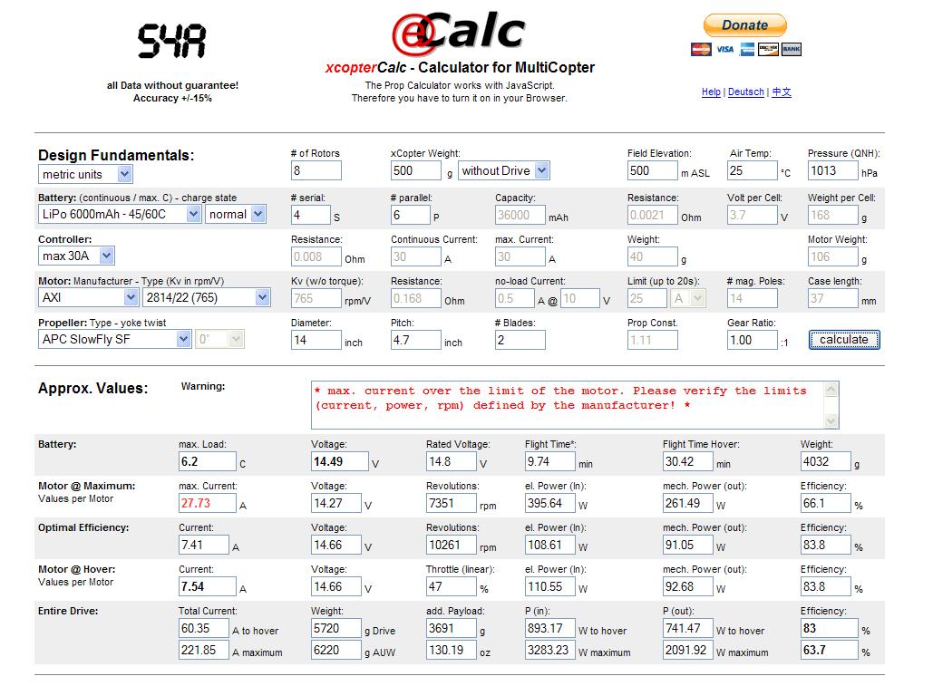

          Ecalc mi sembra un pò pessimista al riguardo....
