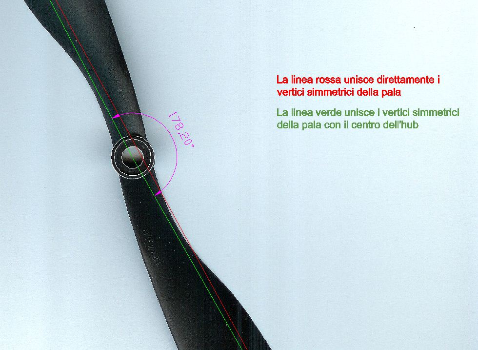

Qualche giorno fà mi sono autocostruito un bilanciatore magnetico, seguendo le indicazioni trovate in rete e sfruttando
dei magneti cilindrici che avevo usato per altro diverso tempo fa. Finora avevo usato il bilanciatore a mano, di cui ho sempre avuto molti dubbi. Avevo alcune eliche da equilibrare e mi sono messo a lavoro, iniziando con delle Gemfan comprate da goodluckbuy. Bilancio le due pale con poco e passo all'hub centrale. Qui la cosa diventa
difficile. Dopo aver aggiunto diversi strati di nastro d'alluminio mi viene il dubbio che ci sia qualcosa che tocchi da qualche parte o qualche altro errore grossolano, niente!. Dopo diversi controlli mi viene il dubbio che sia l'elica che abbia problemi di costruzione.

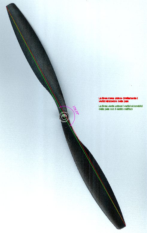

Mi è venuto in mente di allineare un filo dallo spigolo posteriore di una pala al simmetrico dell'altra. Il filo dovrebbe passare per il centro dell'hub, ma...il foro è a 3mm buoni dal filo !!! Non contento metto l'elica sul piano dello scanner e facendo aderire una delle facce piane dell'hub al vetro dello scanner ottengo una immagine da importare nel cad. Da qui si vede come le due pale, seppur praticamente identiche non sono montate allineate (gli assi longitudinali delle singole pale non sono paralleli) e formano un angolo di quasi due gradi di inclinazione.

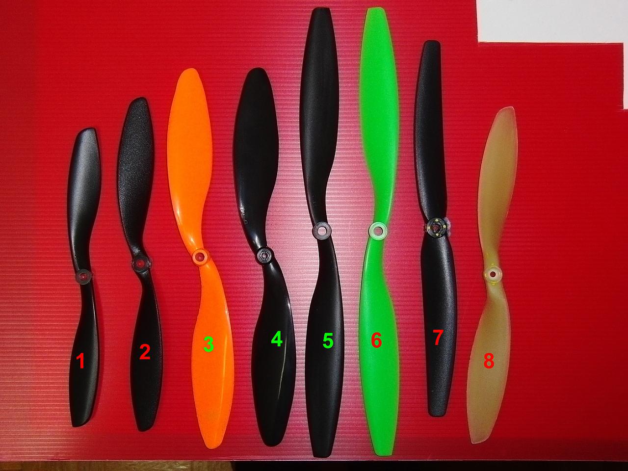

Visto questo controllo tutte le Gemfan e tutte le altre che ho (tipi diversi comprate in posti diversi - non ho apc comunque) e chi più chi meno hanno tutte lo stesso problema, alcune di queste impossibili secondo me da bilanciare.
Non resta che il cestino??!dei magneti cilindrici che avevo usato per altro diverso tempo fa. Finora avevo usato il bilanciatore a mano, di cui ho sempre avuto molti dubbi. Avevo alcune eliche da equilibrare e mi sono messo a lavoro, iniziando con delle Gemfan comprate da goodluckbuy. Bilancio le due pale con poco e passo all'hub centrale. Qui la cosa diventa
