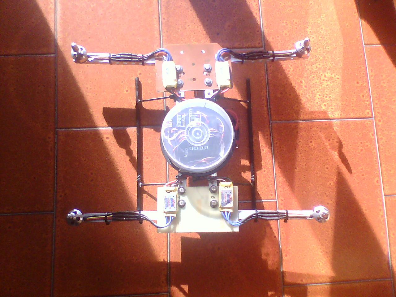

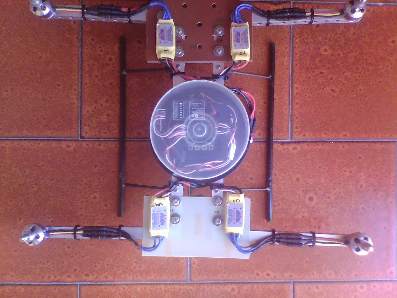

    Salve finalmente ho finito il quadricoso e ora mi trovo a dover cambiare le eliche ma non avendo una buona conoscenza della materia chiedo agli esperti.
    attualmente ho motori da 1800kv che alimento con lipo 3s ho provato con eliche
    8x4,5 ma mi sembra troppo reattivo ai comandi io vorrei un mezzo più lento non ho pretese di velocità ma solo di reazioni meno violente ai comandi la sche da che uso è la kk2.0 spero di aver dato tutti i dati necessari e che qualcuno mi suggerisca quali eliche montare per renderlo più tranquillo.

                          Allora i motori riportano questa sigla B2208/12 non ci sono nomi o marche sotto le caratteristiche mentre il peso è di 1150 g in odv.
                          NO B2208/12
                          No. Of cells 6-8Ni-MH
                          2-3Li-Poly
                          RPM/V 1800KV
                          Max. efficiency current 6 - 10 A (>74%)
                          NoLoad current / 10 V 0.8 A
                          Current 16A/60 s
                          capacity
                          Max. efficiency 78%
                          Shaft diameter (mm) 3 mm
                          Weight with cables 36 g
                          Internal Resistance 90 mΩ
                          Dimensions (mm) 27.5x26
                          Recomended model weight 200 - 500 g
                          Recomended prop without gearbox 2xLi 8"x4.5"
                          3xLi 7"x4"
                          8NiMH cells 8.5"x5"

                            Ma davvero vola con 1200gr ODV e motorelli da 36 grammi?
                              Per volare vola ma è troppo nervoso ed è per quello che cercavo aiuto,si stacca da terra con circa metà corsa dello stic del gas ma poi diventa poco docile ad essere governato,
                              e qualcuno mi ha detto di vedere e-calc ma il problema è che i motori che ho io non ci sono nella lista e quindi i calcoli non sarebbero completi quindi inusabile da parte mia.
