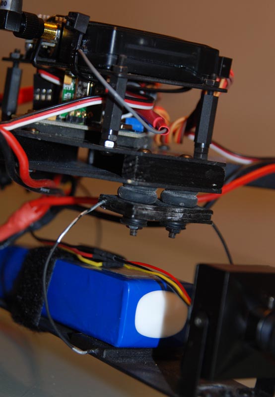

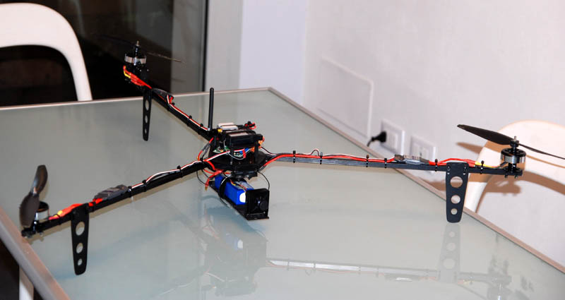

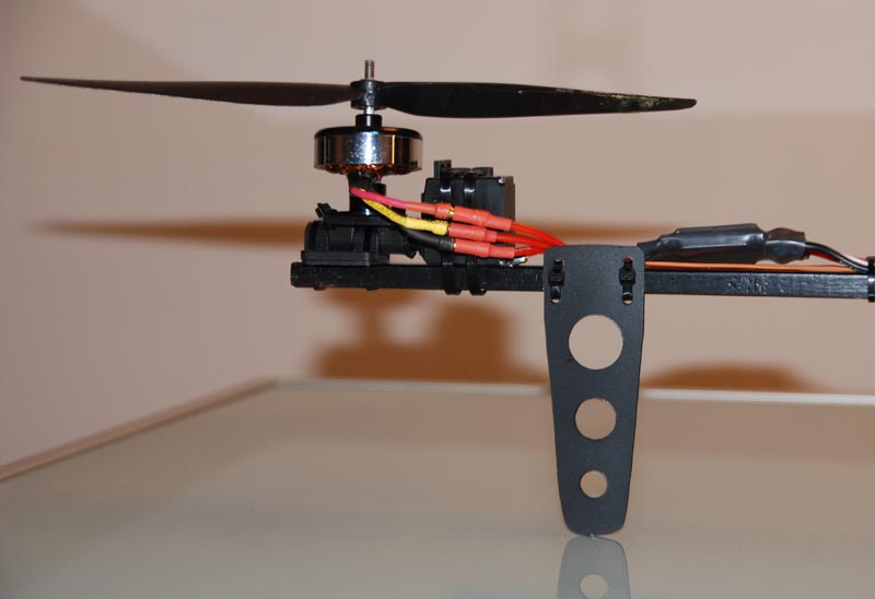

    Finalmente sono riuscito a realizzare il mio primo tricottero dedicato l'fpv
    Il progretto è basato su quello di rcexplorer.
    Faggio 10x10 per i bracci da 43 cm e vetronite per la base e i supporti
    Supporto cam isolato con doppi gommini
    Motori dt750
    Esc plush 30A
    Batteria 3s 2200 mA
    Trasmettitore hobbyking da 200mW
    Camera tvl 600 sony
    Per adesso è governato da una scheda KK con firmware 2.5 sono in attesa di sostituirlo con arduino mini + bma020 + wm+ dato che ho preso l'OSD mobidrone.
    A tal proposito volevo chiesere se qualcuno sa se sia possibile inserire un gps su arduino minipro.
    A questo punto mi manca solo di provarlo in volo e imparare a farlo volare in FPV. Per adesso l'ho solo provato a terra e non vi è traccia di vibrazioni nonostante le elicacce di HK.

      gira l'antenna al contrario
      Il mio canale youtube
        Originariamente inviato da hurricane01 Visualizza il messaggio
        Come mai?
          Originariamente inviato da claustro Visualizza il messaggio
          Come mai?
          Su elicotteri e multicotteri è più efficace verso il basso (soprattutto sugli elicotteri dove ci sono un paio di pale che rischiano di tranciarla). Se non vai molto lontano e su un tricottero bello grosso come il tuo però va bene anche verso l'alto (io la uso verso l'alto senza problemi).
          Luciano
          TermicOne su youtube
            secondo me va bene così, è una struttura in legno e non blocca le RF... ma puoi sempre provare in entrambi i modi e vedere con quale hai i risultati migliori....
