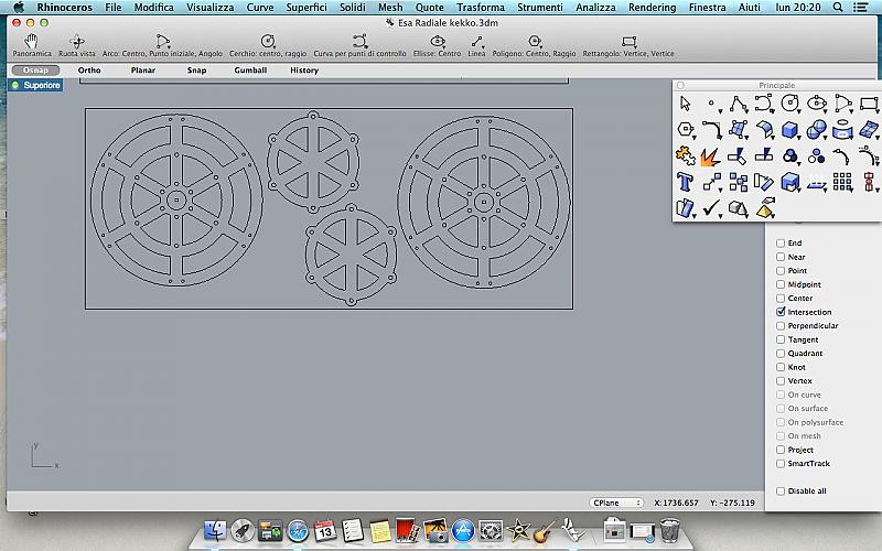

    Ciao ragazzi..! visto che con l'esa Y6 ci sto perdendo un bel po di tempo ne vorrei fare uno normale per avere un mezzo sempre pronto... la cosa fondamentale è la leggerezza del telaio visto che la configurazione motore esc lipo ancora non l'ho decisa... avrei pensato di farmi un center plate stile Mk in vetronite nera da 1.5mm da abbinare ad uno dei carrelli di mk sono indeciso tra :

    come bracci i soliti quadrelli di alluminio vorrei arrivare ad una distanza motore motore di 600/650mm consigli? vi lascio una foto del disegno dei plate

    ciao, io sto facendo un Y6 partendo da un esa radiale che non mi aveva dato buoni risultati, un po per il peso un po per gli esc , due dei quali erano con processore silab e avevano un comportamento diverso da gli atmega.
    Essendo legato con i motori e eliche sto cercando di ottimizzare i pesi e un Y6 non lo avevo mai provato, quindi sto puntanto su quello.
    Avevi scritto qualcosa sul forum per l'Y6? vorrei leggere qualche info.
    per i carrelli postati io sceglierei i primi...

      Ho appena preso i carrelli del primo link. Sono davvero robusti ed elastici allo stesso tempo. Occhio però, perché se stai cercando di ottimizzare i pesi questi carrelli non sono molto leggeri.

        3 gambe pesano circa 90 GR come il flexlander e non mi sembra molto, esistono carrelli più leggeri?

          Mi era venuto il dubbio che facendoli simili con due lastrine di vetronite o carbonio a zampetta, forse si risparmierebbe qualcosa in peso.

              non credo... con tutte le viti e colonnine che ci vogliono superi di sicuro il peso delle zampe mk

                  ne ho fatta una con profilato di alluminio da 10mm lungo 22cm e con una squadretta a L per il fissaggio sotto il frame... sono a 30 gr. ne devo usare tre per Y6. arrivo a 90 gr per il carrello.
                  i pesi mi sa che son quelli...

                    Io nel mio y6 ho un carrello da 50 GR preso da HK quello del turnigy hall dai un okkio

                        intendi questo?
                        Turnigy H.A.L. Landing Skid Mount (2pcs)

                          Si..con il tubo di carbonio da 5 mm preso da jonathan
