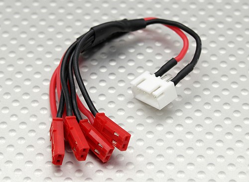

    Se usi lipo a 3S come me, per alimentare tx ecc. con tensione 12V puoi usare uno di questi sdoppiatori, li colleghi allo spinotto di bilanciamento della lipo e non devi fare saldature, potrebbe essere più pratico.
    Si chiamano adattatori da JST-XH a JST

          Con quel connettore non sbilanci nulla, perché prendi il positivo della prima cella ed il negativo dell'ultima, praticamente gli stessi contatti del connettore principale della pila ;)

                sdoppiatori xh non esistono?
                  questo ad esempio fa il parallelo al connettore XH
                  JST-XH Parallel Balance Lead 3S 250mm (2xJST-XH)
                  ora mi chiedo se è possibile collegare il cicalino e il cavo che mi avete consigliato che va ai due jst per alimentare gimbal e trasmettitore
                    Quel cavo non ti va bene, ha due femminile ed un maschio, a te servirebbe fatto con due maschi ed una femmina...
