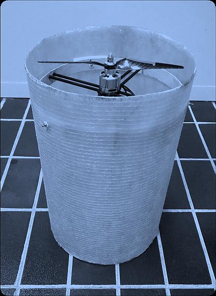

IN ESTREMA SINTESI, abbiamo preso (parlo al plurale perché sto in un gruppo) un progetto già iniziato da altri studenti.
Si tratta di un ducted fan, con due eliche controrotanti inserite all'interno di un cilindro di vetroresina di circa 50 cm (che dovrà diventare carbonio), con in fondo due flap per il controllo della direzione.
Il progetto monta due motori brushless Turnigy Aerodrive SK3 3536 da 1400 KV
alimentati a 11,1 V, controllati con due ESC Turnigy Plush 40A, una per ogni motore.
Le eliche sono due eliche bipala a passo fisso aXes da 10x5.
Il tutto controllato da un microcontrollore programmato da noi.

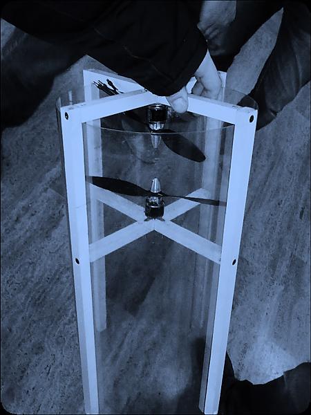

ORA, venendo un po' al punto. I miei dubbi sono fondamentalmente riguardo l'hardware e la sua messa a punto.
Mi spiego: i due motori (e quindi le due eliche) sono sì controrotanti, ma perché montati al contrario rispetto all'asse centrale del cilindro, in realtà girerebbero tutti dallo stesso verso.
PRIMA DOMANDA: Ho letto che una elica montata al contrario perde quasi completamente la sua efficienza (intesa anche come efficacia?), me lo confermate?
In questo caso, la soluzione sarebbe comprare un motore che sia già di suo controrotante, con relativa elica adeguata?
SECONDA DOMANDA: le due eliche, montate secondo lo schema elica-motore - motore-elica distano fra loro circa 20 cm, in quanto i ragazzi che ci hanno preceduti ci hanno detto che avvicinando le due eliche sotto i 12-14 cm si creano delle instabilità non gestibili (perché il flusso che esce dalla prima elica è abbastanza caotico e si creano dei mulinelli non prevedibili né gestibili, questa la loro spiegazione, in soldoni) e per assurdo più si allontanano meglio è.
Io ho trovato, però, cercando, anche dei ducted birotore molto compatti e vicini, quindi dove le eliche sono a stretto contatto o stretta vicinanza, ho anche letto che la seconda elica, in quanto riceve un flusso già 'accellerato' sarebbe meglio fosse con un diametro minore e un passo maggiore, così da migliorare la resa.
Confermate?
Ma in sintesi, come potrei capire se le eliche sono le migliori per la causa?
Cosa cambia aumentando il numero di pale, a parità di motore/diametro/passo?
per darvi una idea, l'effetto che dovremmo ricercare è questo:
qua lo stesso in volo:
