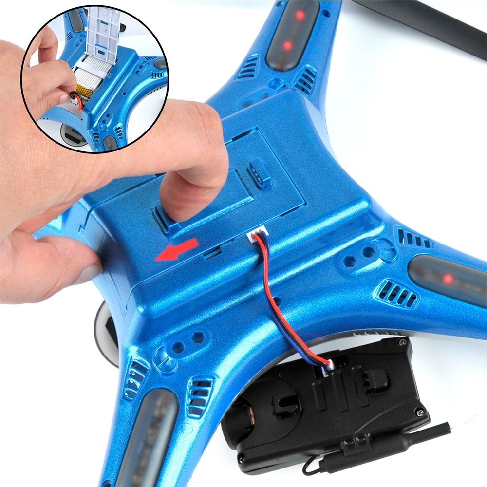

    Non ho alcuna esperienza di droni e/o come si gestiscono. Per imparare ad usarli ho acquistato su Amazon un drone giocattolo (gizmovine xbm-50 + 4 batterie con relativo carica batterie lipo 600 mAh). Ho scelto questo modello perchè è anche waterproof. Le mie preferenze sono dettate dall'esigenza di dover decollare ed atterrare da una barca a vela, e considerando le sartie cime e drizze varie, almeno per le prime volte, quasi sicuramente il mio drone andrà in acqua. Ho intenzione di imparare a decollare ed atterrare dopo varie prove che intendo fare in casa; non appena imparato ciò, passerei all'esterno, e penso di continuare il mio addestramento a mare, anche perchè in città trovare spazi adeguati è estremamente difficile, sempre per il rispetto di regole ed evitare al massimo il disturbo alle persone e cose e curiosi che si fermerebbero ad osservarmi etc. etc. (potrei fittare un campetto di calcetto o simile ? ignoro i costi).
    Appena raggiunto la perizia sufficiente, con quale modello di drone proseguire, senza dover fare un mutuo in banca ? lo scopo è fare riprese e foto durante qualche regata di amici ed esclusivamente ludico.
    Mi date, per favore, qualsiasi dritta ritenete utile affinchè io possa realizzare questo mio desiderio ? (link, carica batterie, e quant'altro possa essermi necessario ?
