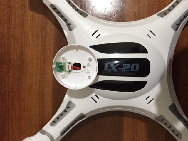

Originariamente inviato da g4box Visualizza il messaggiodovrebbe ma non è ho la certezza stasera lo apro e ti saprò dire...
Originariamente inviato da g4box Visualizza il messaggioEccolo aperta la torretta c'è la schedina piccola quindi penso sia open se non ricordo male... Che ne dite?

Originariamente inviato da pupone Visualizza il messaggioLa schedina piccola che poi sarebbe il barometro mi pare che tutti l'abbiano sopra e oramai sono tutti open.Devi solo avre la fortuna (come l'ho avuta io)di non incappare in quello sfigato,dato che in cina il controllo di qualità non sanno cosa sia,e vedraiche tutto và bene senza toccare niente inizialmente,ti consiglio di fare le prime prove così com'è dato che il settaggio da nuovo è ottimale.te lo dico per esoerienza personale che è da Aprile che ci volo senza mai problemi.L'unica cosa è prima di usare le funzioni che comportano l'uso del GPS quali il ritorno a casa e il volo stabile,dopo che la spia verde rimane accesa aspettare ancora almeno 5 minuti e non usare mai il GPS in luoghi troppo chiusi.Buoni voli

Originariamente inviato da klamath Visualizza il messaggioquello non è il barometro che è integrato nella fc, ma è il magnetometro comunemente noto come "bussola" ed è esterno alla fc come del resto in tutte le APM 2.6, proprio per evitare che gli esc e i motori possano interferire con esso... il barometro che serve per rilevare la quota non avrebbe questi problemi
