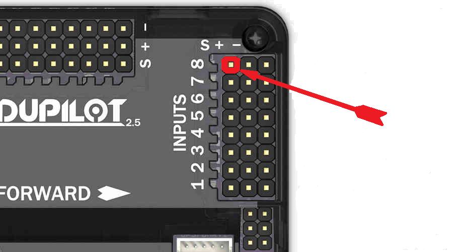

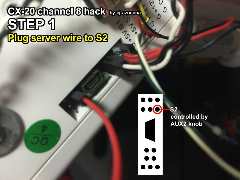

grazie mille klamath perdona la mia ignoranza ma la paura di cuocere qualcosa è sempre presente. vediamo se ho capito , la connessione va effettuata come nell'immagine
Cheerson CX-20 Auto-Pathfinder
Originariamente inviato da ragoalex Visualizza il messaggiograzie mille klamath perdona la mia ignoranza ma la paura di cuocere qualcosa è sempre presente. vediamo se ho capito , la connessione va effettuata come nell'immagine
ma la connessione alla ricevente come l'hai fatta? Perché se stai usando il cppm devi solo mappare il canale 8 sul radiocomando, altrimenti si devi effettuare un nuovo collegamento apm-rx su quel canale.-----------------------------------------------------------------------

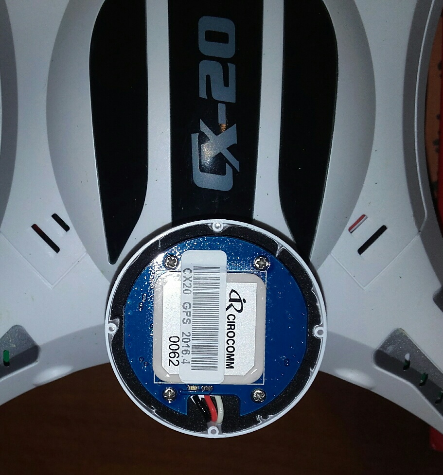

mi son venuti dei dubbi in quanto nella tower cè questo gps che si vede in foto e non ho ancora avuto il tempo per collegarlo a MP...

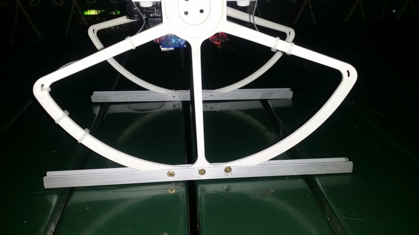

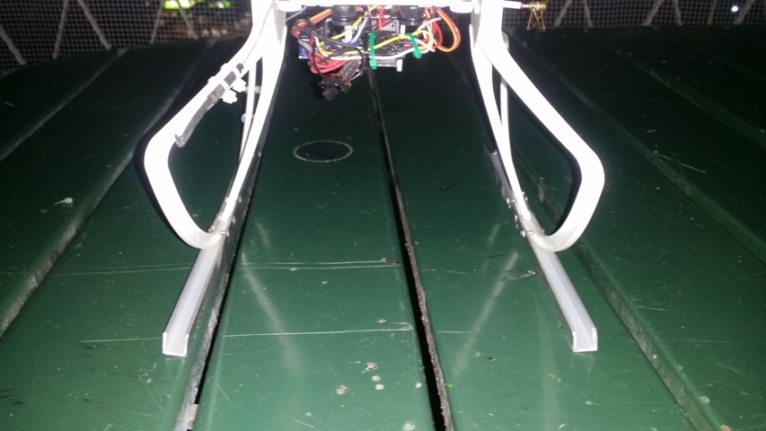

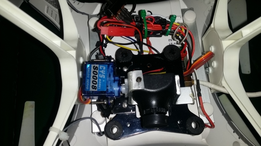

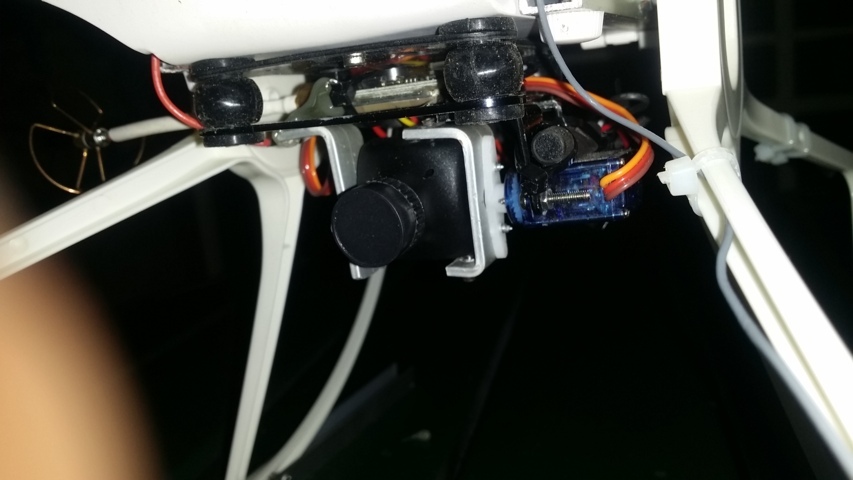

CX20 Carrello e Gimbal 1d economico

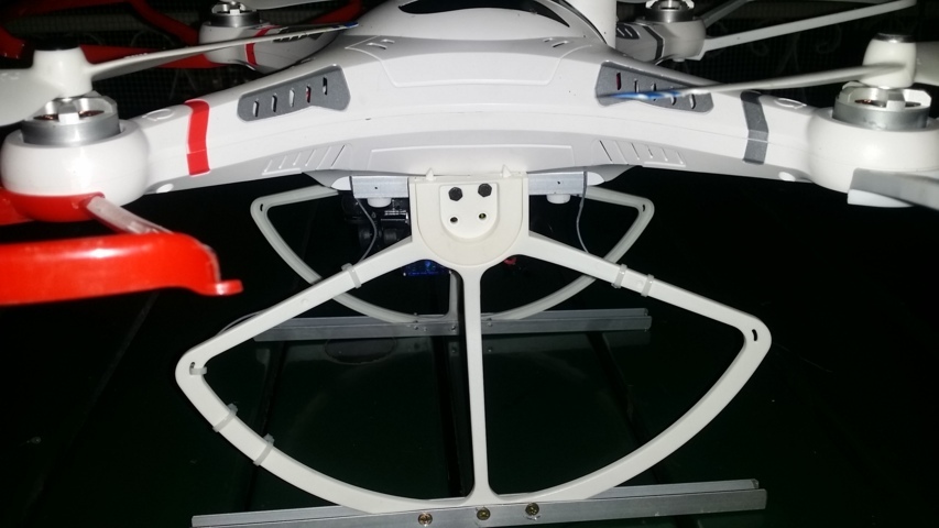

Buongiorno,volevo inviare alcune idee economiche per risolvere il problema del carrello cx20 che per gimbal , usando delle paraeliche veramente economiche e alluminio in piu un gimbal 1d sufficente per muovere 1 telecamera usando il trimmer del telecomado con meno di cinque euro .
Poi se volete aiutare me, inviando una lista parametri (param) per cx20 surce il quale in modalita gps (stabile ) continua a muoversi verso sx piano piano continuamente sarei grato.
Ho già spostato il gps sotto il cupolino cover superiore, con nastro alluminio come suggeriscono in generale per migliorare la stabilità ma nel mio caso non del tutto.
Grazie mille
Umby-CX20
Originariamente inviato da Umby-CX20 Visualizza il messaggioBuongiorno,volevo inviare alcune idee economiche per risolvere il problema del carrello cx20 che per gimbal , usando delle paraeliche veramente economiche e alluminio in piu un gimbal 1d sufficente per muovere 1 telecamera usando il trimmer del telecomado con meno di cinque euro .
Grazie mille
Umby-CX20
Rifai anche una bella calibrata della bussola, lontano da wifi, telefoni cellulari e altre fonti magnetiche.
Fammi sapere se hai altri problemi.Pilota SAPR VL/Mc
