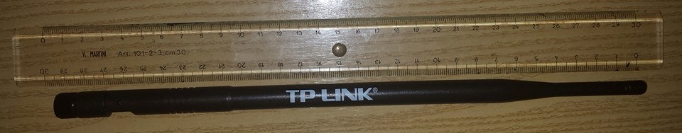

                          • Buongiorno, ho usato la bomboletta spray per colorare sia pale che il resto.. e il syma non ne ha risentito affatto..
                            ieri e' arrivata l'antenna nuova... mi sa che ho esagerato pero', non pensavo arrivasse codesta cosa, pensavo piu' ad una antenna da 10 cm potente... 8bd di guadagno comunque, ancora non testato il guadagno.. muahahahaah

                            • uhe! la peppa!.....che antennone...
                              Comunque.... se si mette il filo da 62 mm sia nel radiocomando
                              che nel drone (sopratutto nel drone) si arriva sino a 100 metri
                              anche se in dipendenza del luogo.
                              Rimanendo obbligatoria la modifica antenna nel drone,
                              ricordati che dalla scheda del radiocomando deve partire
                              il cavo di prolunga con il connettore che và alla tua nuova antenna
                              che deve essere coassiale e con la schermatura
                              (devi per forza saldare anche la "calza" del cavo , la schermatura, al suo giusto punto)
                              Se riesci (non lo fà nessuno per la foga di applicare la modifica)
                              fai una misura in metri prima e dopo la modifica.
                              attendiamo i risultati, un antennone così sul syma non lo avevo
                              ancora visto
                                Rischi di interferire anche con Radio Maria!!!
