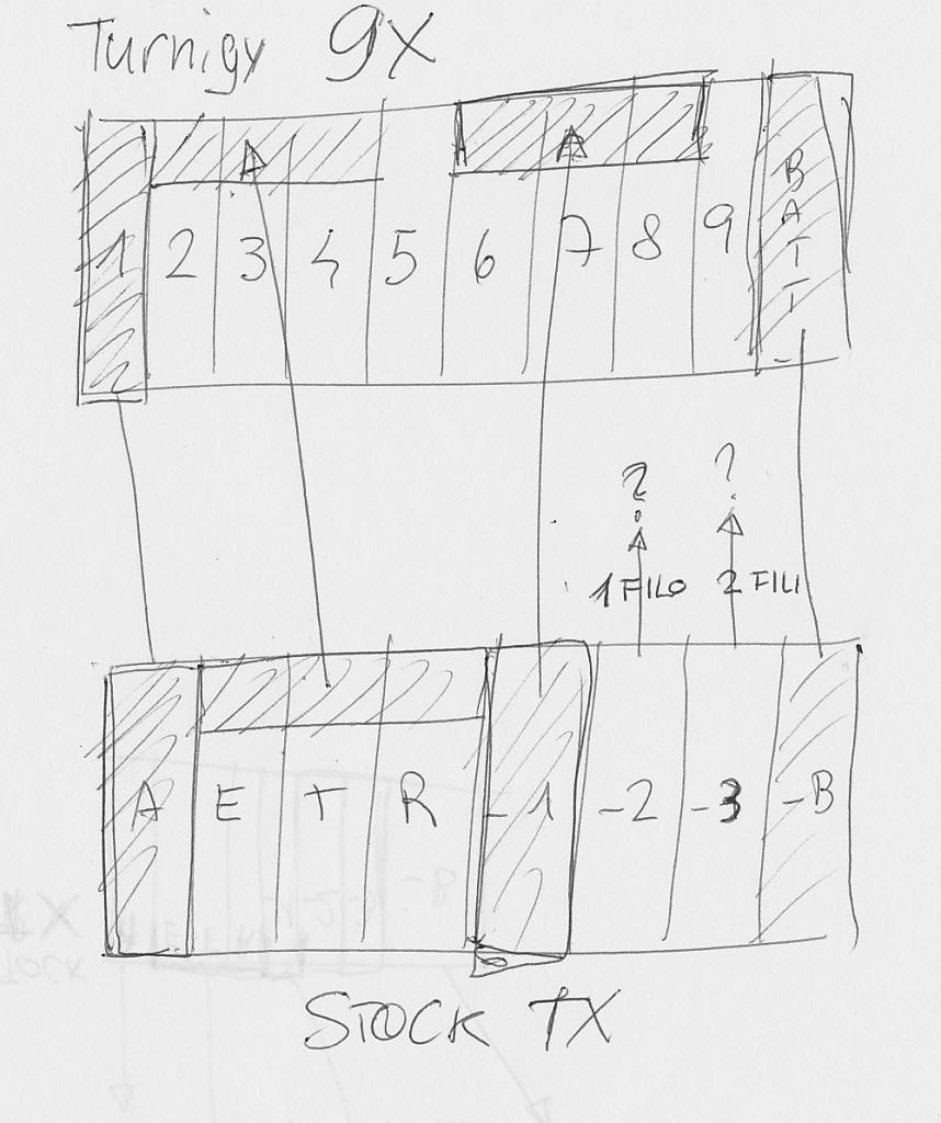

                            • Aiuto su gestione PITCH gimbal con Turnigy 9X
                              Ciao a tutti.
                              Pochi giorni fa mi è arrivata la gimbal 2D presa su Aliexpress (quella con la strap blu, per intenderci).
                              L'ho montata. Tutto bene (problemi di peso a parte) e la gimbal stabilizza perfettamente.
                              Adesso vorrei gestire il pitch (il roll non mi interessa) della gimbal così l'ho collegata alla presa S1 sotto al Nova: solo G e S1, senza collegare il 5V perché mi dicono che friggerei qualcosa.
                              Il problema è che non molto tempo fa ho sostituito radio e ricevente stock con una Turnigy 9X che ho collegato seguendo pedissequamente una video guida che spiega tutto molto bene (compreso come impostare i flight mode) ma non dice niente in merito a come collegare i canali ausiliari e assegnarli alle "manopole" della radio.
                              Adesso mi trovo con le due spinette (una con 1 filo e una con 2) degli aux che non so dove andare a collegare sulla ricevente della 9X.
                              Ho visto come assegnare alle "manopole" i canali, ma mi sfugge come far funzionare il tutto.
                              Qualcuno sa dirmi come operare?
                              Dove vado ad attaccare i fili sula RX?
                              Come imposto la radio?
                              In allegato lo schema di come ho collegato con in basso lo schema dei collegamenti sulla ricevente originale e in alto come sono collegati i fili sulla RX della turnigy.
                              • Non centra niente li il gimball li devi mettere il canale 6 CH 7 della ricevente x il gimbal devi mettere due canali attaccati dalla ricevente alla presa sotto..8/9
                                Il 6/7 fai o autotune o simplex etc.. Quelli del menu Misson planner extended..
                                IKARUS Eco 8 ROBBE Ornith AlignT rex 250SE Msr Align T rex 450SE + clone Align T rex500 Align T rex6003g Align T rex700v2 3gx Falcon 120 12s Quadricottero kk2.0 Futaba 9cap Hitec Aurora 9 Taranis fw2.0.17 Quanum nova pnf fw 3.2.1
