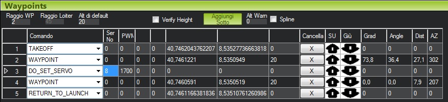

      Salve a tutti!
      Ho programmato una missione con Mission Planner dove tra due waypoint ho intenzione di azionare un servo.
      Con il trimmer AUX1 del RC funziona ma non riesco a farlo funzionare in una missione.
      Sapete quale canale devo impostare nel comando DO_SET_SERVO?
