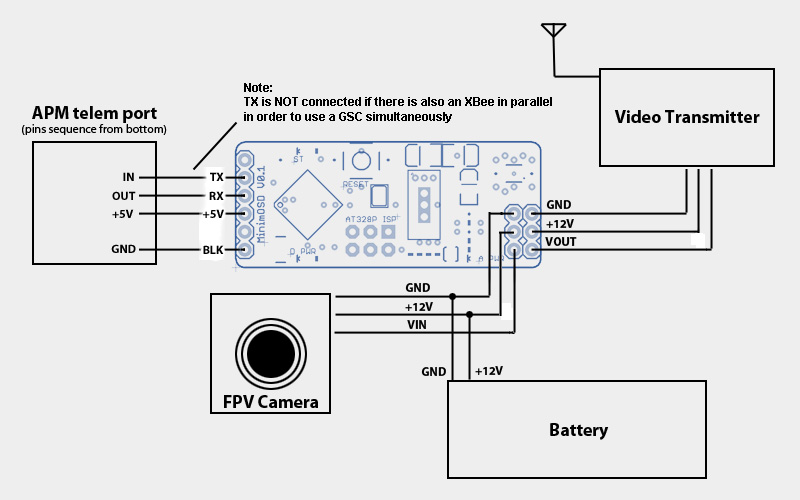

Ieri quindi mi sono presentato in campo dopo aver montato il sistema FPV: minicam, TX e minimosd. Lo schema usato è quello in allegato: minicam alimentata dal Nova, minimosd che prende alimentazione dal Nova e la rimanda al TX ((TS305 Boscam).
All'accensione capisco che qualcosa non va: il GPS ci mette 2-3 minuti per fare il fix.
Dopo aver fatto il fix lo perde e poi lo riprende.
Decollo e metto subito in loiter: inaffidabile, si ferma e subito comincia a fluttuare scivolando lentamente e perdendo la posizione.
Controprova: scollego l'FPV e tutto funziona a dovere.
Sembra che il collegamento influenzi il funzionamento del GPS.
Mi pareche KIMIKO avesse un problema analogo con il gimbal...
Qualche idea?
