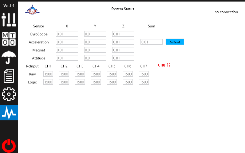

Originariamente inviato da RAFX65 Visualizza il messaggioMa come no...io visualizzo il 7 e il canale 8 sul tele ....cioè i 2 potenziometri
io mi riferisco al software X8 assistant che nella pagina dove si vedono i canali il ch8 non c'è. Guarda la foto che allego.Ely:E-Sky co-Comanche - WLtoys V911 pro
Quad:WLToys V686g - Flying 3D X8 - EAchine QX95
Airplane: WLtoys F959 - WLtoys F939 polecat
Originariamente inviato da surfinoit Visualizza il messaggioCiao RAFX65

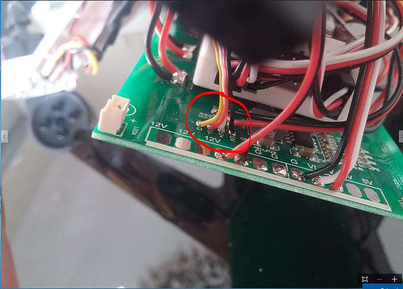

Originariamente inviato da BOBVA Visualizza il messaggiosaluti e grazie per il supporto a tutti,
Sempre problemi alla USB, non c'è verso, visto drone su 2 PC un giorno, fatto upg firmware e setteggi, ma ora non viene visto da nessuno PC, temo ci sia qualche saldatura fredda o qualche altro problemino sull USB.
qualcuno quando lo smonta mi può postare una foto della zona USB sulla piastra a cui il controller è attaccato e del controller in quella zona. Voglio ricontrollare collegamenti e saldature ma vorrei partire da una foto non del mio. Non capisco se è una saldatura fredda che mi dà problemi o un cablaggio sbagliato. Devo dire che non c'è nessun rispetto dei colori dei fili sulla zona USB. Nel mio drone arancio è 0V, nero è +5 e bianco e rosso sono il segnale. Credo proprio che qualcosa non va in quella zona.
Non è che per caso qualcuno ha lo schema elettrico per rifare da 0 il controller USB?My Youtube Channel (Sponsorizzato) (da chi non si sa
