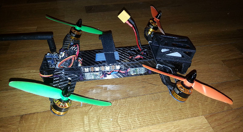

                        Ma... e come lo risolvono il mio telaio???
                        Spiego...
                        Mi sono fatto un telaio con i motori angolati rispetto al dritto del telaio in avanti di 30 gradi... però lo è anche la centralina di 30° in avanti...
                        Praticamente il mio vola da fermo inclinato di 30 gradi verso indietro mentre l'angolo presente tra centralina e motori è di esattamente 0 gradi!!!!
                        Teoricamente, quindi, il mio telaio, nonostante i motori angolati di 30° gradi, dovrebbe essere in regola, giusto???
                        Una foto giusto per capire.... da notare la centralina fissata esattamente sul supporto del braccio del motore... in modo da essere sicuro che l'angolo sia 0!!!
                        PS: ho anche un Tilt Rotor con centralina Cleanflight che funziona benissimo...
                        Motori avanti e indietro di 45° e nessun Setup Particolare sulla centralina... Solo che lo stick del Pitch comanda sia il Tilt dei motori con un pò di inclinazione del tutto!!!!
                        vi dico solo che è veramente strano vedere il drone che parte senza inclinarsi!!!!
                          Originariamente inviato da BBC25185 Visualizza il messaggio
                          ecco, a me interessa questa parte.
                          quindi è semplicemente una miscelazione fatta da radio? quando dai picchia, si inclinano i motori ma anche il mezzo? alla FC gli stiamo chiedendo di inclinarsi, quindi oltre alla rotazione dei motori lei vuole anche inclinarsi, ad es. di 30° (dipende quale sia il max angolo impostato).. mi viene difficile capire come una miscelazione esterna possa coesistere con il normale funzionamento di una FC che lavora normalmente inclinandosi..
